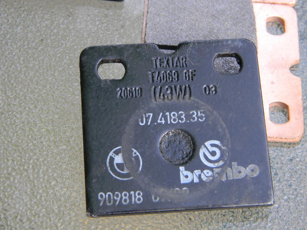

Textar היא אחד מספקי ה OEM של טויוטה, את זה אני יודע בוודאות. בכלל, הייתי אומר ש 90% משוק יצרני הרפידות האירופאיים הוא של תאגיד TMD Friction שמרכז תחתיו את Textar, Pagid, Mintex, Don, Cobreq שהם בתורם מייצרים לכל ספקי המשנה כמו BOSCH, ATE, BREMBO וכו' שמוכרים את המוצר הסופי ליצרניות הרכב. גלובליזציה במיטבה. ראיתי תמונה שבה ניתן לראות רפידה שמיוצרת על ידי Textar עם הטבעה של ATE ומק"ט ולוגו של BMW עליה. רק לחשוב כמה גופים גוזרים קופון על דבר כזה.
בגלל שהרפידות המקוריות מגיעות מיפן אני בספק ש Textar חתומה עליהם, מה גם שהם בכלל לא נראות דומות למוצרים שלהם. אני בטוח שביפן יש יצרני OEM שלא שמענו עליהם, פשוט בגלל שהם לא צריכים לייצר מוצרי Aftermarket עם תעשיית הרכב המשגשגת של המדינה.
עריכה: לא מצאתי את התמונה שזכרתי, אבל זו דוגמה מספיק טובה:
