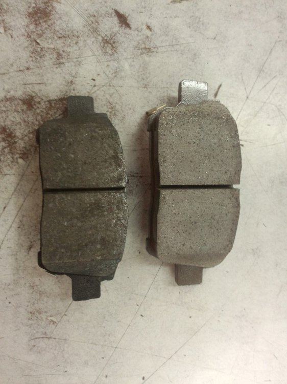

שלום לכולם.
היום למדתי משהו חדש, ולפני שאשתף אפתח בחידה:
לפניכם שתי רפידות בלם חדשות לחלוטין היישר ממחסן חלפים של טויוטה. שתי הרפידות מקוריות, זהות במידותיהן והשוני היחיד לכאורה הוא המק"ט.
מה לדעתכם ההבדלים בין הרפידות?
איתמר
  • תגובות 37

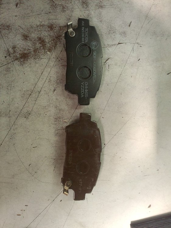

נופ.
בשני המקרים מדובר בסט קדמי, כלומר 4 רפידות. בתמונה במקרה לקחתי אחד מצד ימין ואחד מצד שמאל, להתעלם :wink:
אפשרויות:
1. רפידות בלימה 'ירוקות'=פחות חומרים מזהמים.
2. מה שדורקי כתב.
3. ארץ ייצור.
4. התאמה למפרטים שונים בהתאם למדינה שבה הרכב נמכר.
איזה כייף לי :)
בפח במקורי יש 2 חלונות עגולים שנותנים עגינה טובה יותר לחומר בלימה ביחס לפח.
בלא מקורי הפח שלם אבל אינני בטוח במשמעות של הסימנים עגולים - אולי זה איזה מין "ריתוך/הדבקה חמה" בין הפח לחומר בלימה.
איזה פירמה זה הלא מקורי?
בצד אחד היתי סומך על פירמות טובות ובצד שני בעולם של היום הסכנות לקבל זיופים הם גדולים
שלום רב
לגבי מקטים של פריטים השוני יכול לנבוע ממספר רב של שינויים כגון
יצרנים שונים ( יש מספר יצרני OEM ולכל יצרן יש מקט שונה )
חומרים שונים (הרי יש מספר חומרים אשר שימושיים ליצור רפידות בלם ושימוש בחומרים שונים יכול לגרום לשוני במקדם חיכוך לדוגמא קרמי .מקדם קירור וכו)
שוני ברפידות יכול להיות גם מבחינה ויזואלית כגון חריצי קירור דיסקיות שחיקה . חומרי בידוד רעש . לפעמים אפילו רמת תוספות כגון ברגי קליפר או מובילים של הרפידות .
לסיום יש כל כך הרבה אפשרויות . ברכבי וולוו יש מקטים לרפידות שמיועדות לדגמי רכבים אך הרפידות נראות בעין כזהות
בברכה זיסו יוסי
אדידס, שים לב, שתי הרפידות מקוריות, לא מזוייפות.
לטויוטה, כמו יצרנים אחרים, יש לעיתים מק"טים שונים לאותו החלק. לעיתים זה בגלל שווקים שונים (חלק שמיועד לשוק האמריקאי יקבל מק"ט אחד וחלק שמיועד לשוק האירופאי יקבל מק"ט אחר, למרות שמדובר באותו החלק 1:1), לעיתים זה בגלל ספקי OEM שונים ולעיתים זה בגלל שיפור או שדרוג של חלק ישן.
במקרה הספציפי הזה אף אחת מהרפידות אינה "ירוקה", "ספורטיבית" או בעלת חריצים שונים. כמו כן הרפידות מיועדות לאותם הרכבים בדיוק, זה ממש אותו החלק. ובכל זאת (והנה רמז נוסף) - סט אחד עולה 555 שקלים ואילו הסט השני רק 254 שקלים, כלומר פער של 300 שקלים בין שני הסטים. למה?

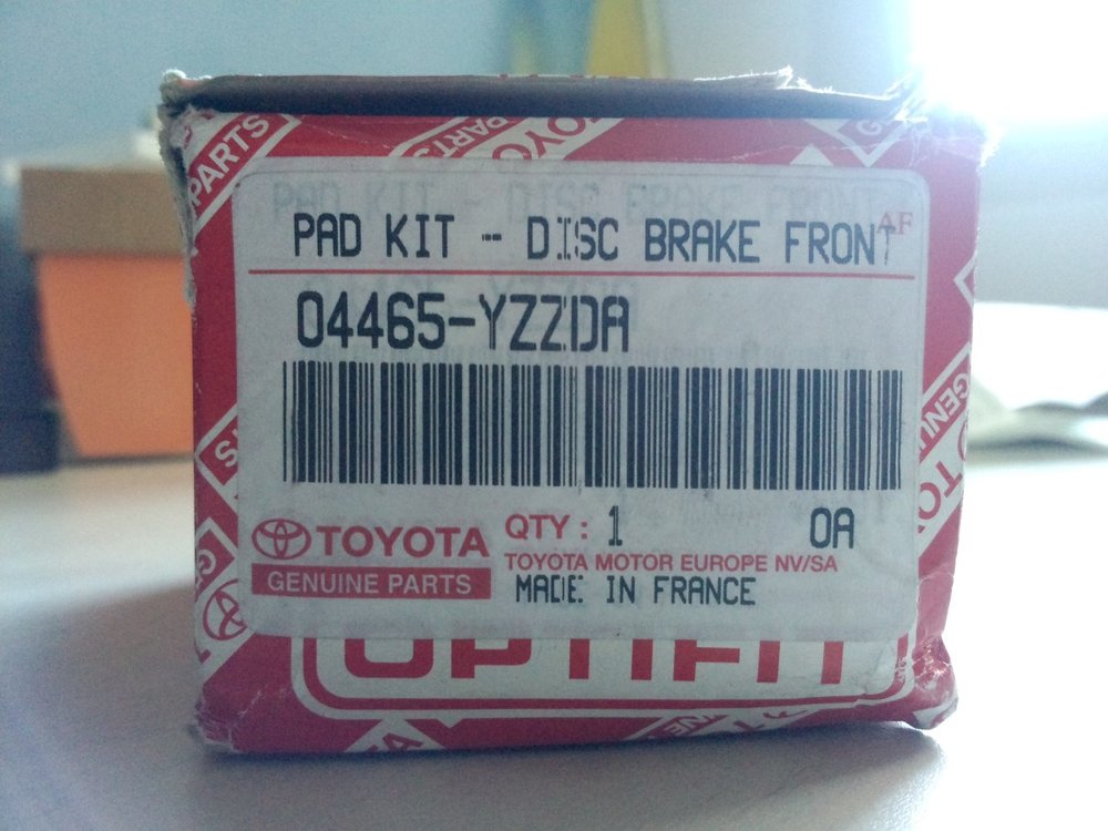

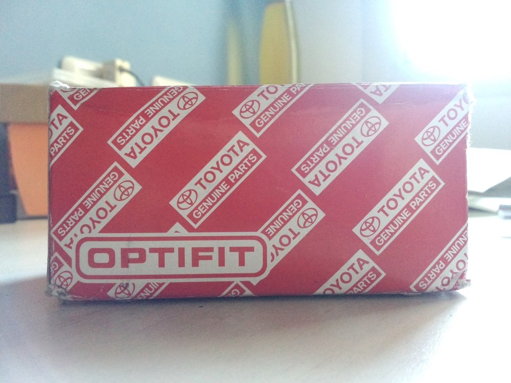

לטויוטה, וכנראה שכמו שרשמת גם ליצרני רכב אחרים, קיים ליין מוזל של חלקי חילוף מקוריים. הרעיון שעומד מאחורי זה הוא כלכלי בעיקרו ונועד לגרום לרוכשי רכב ישן וזול להמשיך ולטפל במוסכים מורשים של טויוטה גם אחרי תקופת האחריות ו/או גם ברכב ישן. הליין המוזל של טויוטה נקרא OPTIFIT וכולל חלקי חילוף כדוגמת רפידות בלמים, אלטרנטורים, סטרטרים, רדיאטורים ואפילו נורות ומגבים הנמכרים כחלק חילוף מקורי של טויוטה אשר עומד בכל התקנים ובקרות האיכות של החברה אך מוצהרים כבעלי אורך חיים קצר יותר ובהתאם מחירם הזול. הסדרה אגב מוצעת רק באירופה, אני משער שבגלל עלויות החלפים הגבוהות של טויוטה באירופה בהשוואה לשאר העולם.
רפידות הבלמים הזולות יותר (הרפידות השחורות) מיוצרות בצרפת בעוד הרפידות החומות מגיעות מיפן. אני יכול להעיד שהרפידות המקוריות מחזיקות נצח, כבר למעלה מ 9 שנים הן יושבות על הרכב שלי ואינן מראות סימני החלפה, אעלה תיעוד מצולם בהמשך שבוע הבא.
