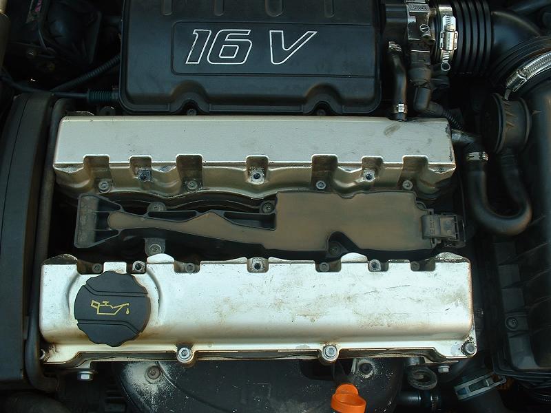

אהלן חברים.
מה אני יגיד לכם כנראה שהצילצולים האלה מהמנוע הישן עברו גם ל16V. כמו שאומרים לא משנה איזה סוג מנוע צרפתי נשאר צרפתי:-x
תדלקתי פעמיים 98 והצילצולים באמת ירדו אבל לא לגמריי,לאור המצב אני חייב לחסוך ולא מתאים לי בכלל להמשיך עם 98 במיוחד שהדלק מאד יקר!.
לפניי כמה ימים שמתי 95 והאוטו מצלצל יותר ויש יותר באק פיירים.
אני מתאר לעצמי מה הפיתרון להמשיך אם 98 לצערי.
אבל לפניי זה,רציתי לדעת איזה בדיקה אני יכול לעשות באוטו לראות שהכל תקין אולי זה משהו אחר? האם חיישן למדה תקול יכול לגרום לבעיה הזאת?
לגבי המחיר היקר של אוקטן 98', יש את העיסקה הזו שדובר עליה פה בפורום שאתה מתדלק במשך חצי שנה אוקטן 98' במחיר של אוקטן 95', ככה שהמחיר לא הופך להיות יקר יותר.
חפש את הפרטים על זה בפורום בחיפוש.
אמרת פעם שאולי חסר לך קצת דלק ואתה חושב על ווסת לחץ דלק - אולי זה קשור?
כי הרי חוסר דלק = צלצולים, אז אולי רק הווסת יפתור לך את הבעיה ויוסיף לך את הדלק החסר.

שלום,
ע"מ להגיע לפתרון מלא וכולל של הבעיה הזאת ,שלה סיבות רבות, עליך לבצע מספר פעולות לפי הסדר הכרונולוגי הבא:
קודם כל עליך לוודא שהרכב אינו סובל מהתחממות יתר ומערכת הקרור תקינה!!
לאחר מכן בצע טיפול ב44K(בצע חיפוש ליותר פרטים) ע"מ לנקות שאריות פיח מראשי בוכנות והשסתומים.
לאחר מכן במידה ואין שינוי רב או שהשינוי אינו מספק גש למכון הזרקות(אני מניח שהרכב בעל הזרקה) .בצע טיפול\ניקיון מזרקים+בדיקת מנוע במחשב-כך ימצאו אם אחד מהחישנים שמשפיע על תערובת הדלק וכיוון ההצתה לקוי,ויחליפו בהתאם.
לאחר מכן בצע תאום מנוע +בדיקת CO במכון זה, שם גם יבדקו את חוטי ההצתה.
איני חושב שהבעיה היא בדלק כלל וכלל.
באם תבצע את סידרת הפעולות האלה בסדר הזה בטוחני שהבעיה תעלם לחלוטין.

קודם כל WELLCOM TO THE FRENCH RINGING CLUB זה מחלה של המנועים הצרפתים . ולמוסכים שלהם אין פיתרון , כיוון שברוב המנועים של פיז'ו אין אפשרות לכוון הצתה.
אם יש לך מחשב של BOSCH בד"כ אין כיוון.
אני ממליץ לך לנסות לעבור לפלג "קר" יותר שמפזר ביעילות יותר גבוהה את החום .
אתה יכול לקבל הסבר מצויין על זה באתר של NGK .
זה הפתרון הכי זול שיכול אולי לעזור לך, מעבר לזה לא הייתי מסתבך עם הוצאה כספית מיותרת על חלקים יקרים יותר. אתה צריך בדיקה במחשב .
