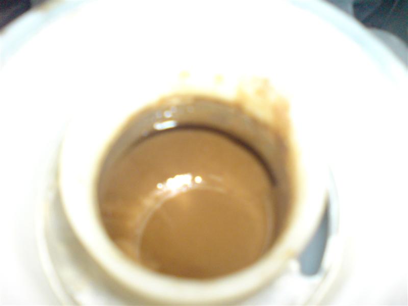

אם הטחינה במיכל העיבוי נראית כמו בתמונה המצורפת אז יש לך בעיה בקולר של שמן מנוע.
ערבוב של שמן מנוע עם נוזל קירור במיכל העיבוי בפאסאט 2.0 ידנית 2002 תמונה-1.JPG
