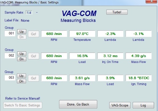

עדכון: חיברתי את האוטו למחשב לבצע 3 בדיקות שהאוטו בסרק ב 2000 סלד ו 3000 סלד במהלך הבדיקה של ה 3 אלף סלד נורת check engine התחילה להבהב מבדיקה בתוך הקודים במנוע עלו הקודים הבאים: Bank 1: Camshaft B (Exhaust): Retard Setpoint not Reached (Over-Advanced) Random/Multiple Cylinder Misfire Detected Cyl.4 Misfire Detected Cyl.5 Misfire Detected Cyl.6 Misfire Detected יש לציין שהוחלף לפני שבועים 6 פלגים חדשים של ngk והיום הוחלפו 4 חיישני חמצן מקוריים שניקנו בחול יש לציין שבהנעה קרה ראשונה האוטו לא מצליח להניע רק בהנעה שנייה ובהנעה השנייה ממש בשניות הראשונות יש גימגום קל ואז הסלד מתאזן מדובר באאודי a6 2002 לדעתי מדובר בקואלים מה דעתכם בעניין ? והאם החיישן אוויר מזייף/תקול ויש להחליפו ? תמונות של הבדיקה: -

שלום חברים , יש לי בעיה מוזרה בעת הנעת בוקר(הנעה ראשונה) ברגע שאני מנסה להניע את האוטו הוא מניע בפעם השנייה וכשהוא מניע יש גמגום כזה והסל"ד עולה יורד לכמה שניות ואז מתאזן מדובר ברכב מסוג אאודי a6 2002 3.0L הרכב מטופל בקפידה לא חסר שמן לא מים פלאגים חדשים,קואלים תקינים,צינורות וואקום חדשים למעט דבר קטן ששמתי לב אליו יש בועות קטנות במיכל מים (כנראה כיס אוויר) ניקזתי אותם והם חוזרים אחת לכמה ימים היה איבוד ממש בקטנה של מים אז העלתי אותו חזרה ל MAX יש לציין שאני נוסע קבוע עם מזגן ברכב ויורד מים מתחתית הרכב של המזגן עוד שמתי לב שברגע שהאוטו מגיע לטמפרטורת עבודה יש מן אדים חלשים אפורים כאלה שיוצאים מאזור מתחת למיכל עיבוי אזור הסעפת וגם מהצד השני של המנוע זה מצב תקין ? הרכב לא מתחמם ונוסע חזק אבל אני שם לב שיש לחץ במערכת כנראה מאוויר, כשכיביתי את המנוע וחזרתי לאחר שעתים בלוק המנוע היה פשוט רותח כאילו נסע 300 שעות רצופות, לאחר שראיתי שיש בועות אוויר במיכל העיבוי ניקזתי את האוויר נסעתי כ 15 דק'. פתחתי שוב את מכסה המנוע לגעת בבלוק והוא סביר לגמרי לא רותח ולא קר ממש נורמלי אשמח להסבר מפורט לגבי שני המקרים תודה רבה ושבת שלום ...
