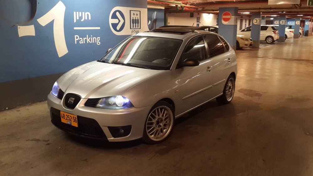

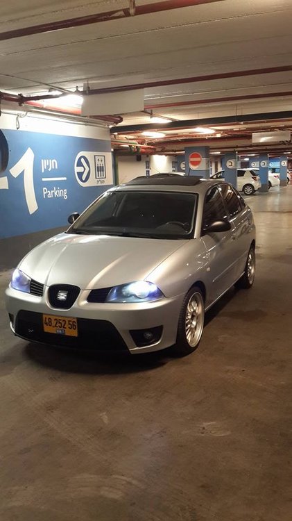

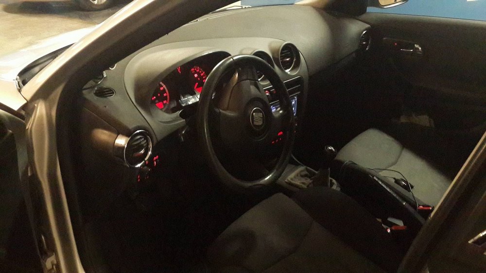

  4. סיאט איביזה טורבו ידנית 1.8 טסט עד חודש 9 189 קמ שנת 2005 דגם 5 דלתות צנרת פורק לחץ תוכנה פילטר פתוח סאן רופ. חלונות שחורים. טמבון קופרה קסנון. פנסי ערפל גאנט 17 במצב מצויין מחיר טוב לרציניים בלבד 0548368108

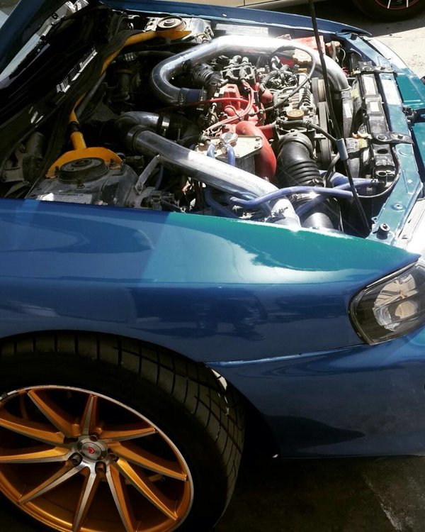

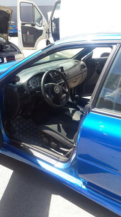

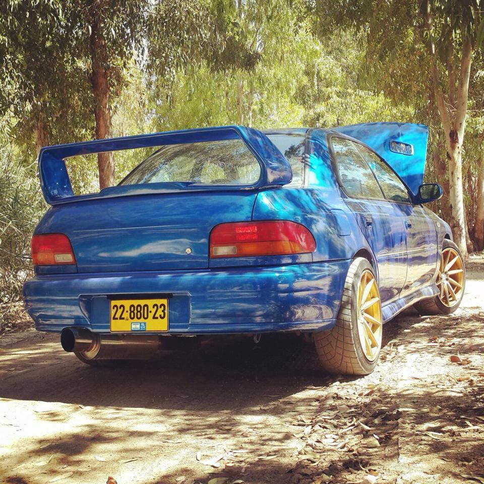

  5. למכירה לרצינים ולמבינים בלבד!!! אימפרזה טורבו gt שנת 2000 מנוע חדש + שטר מכר מנוע מחוזק. בוכנות sti טלטלים cp גל ארכובה sti בלוק מנוע wrx בוסט קונטרול תוכנה גרדי צנרת 3 אינ'ץ + אגזוז משאבה מחוזקת פילטר פתוח קולר חזית גדול מוט מייצב קוויק שיפט גאנטים 17 אינ'ץ בהזמנה הרכב עבר 158 אלף קילומטר יד 07 (נתונים נדירים לgt) הכל ברכב עובד ללא תקלות. הרכב עומד על 340 כוח סוס. הרכב נבנה אצל אלי מקס פאוור מתודלק רק 98.. 0507480333

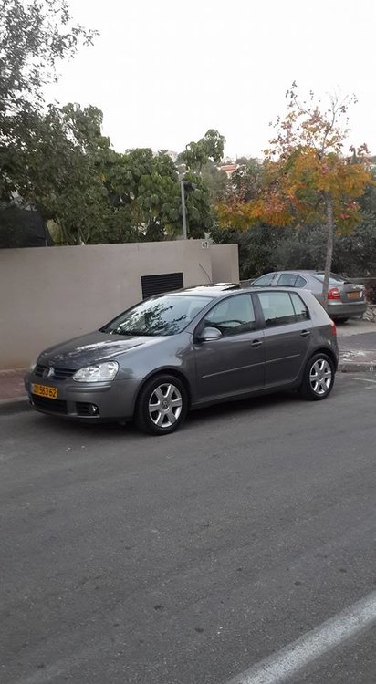

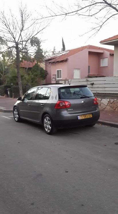

  12. גולף 2007 מנוע 2.0 fsi קמ 189 יד 02 150 כ''ס טסט עד 10/16 שמורה ומטופלת דגם הכי מפואר סאן רוף. פנסי ערפל. ג'אנטים.. 0548368108
