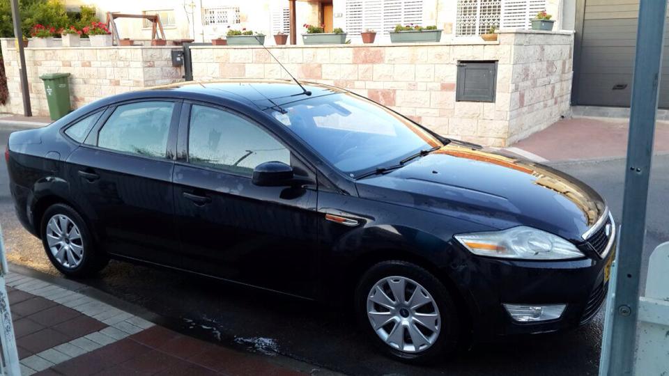

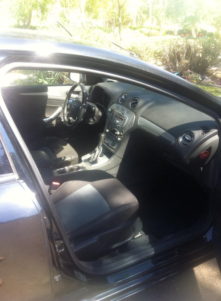

  24. מונדאו 2009 נפח 2300 170 ק'מ יד 02 היה ליסינג דורש 34 גמיש 0524605326
