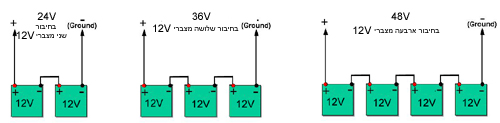

זה כן משנה לאיזה מצבר מחברים, המצבר הראשון הולך לגישור עם המצבר השני, כך שביציאה של המצבר השני יהיה 24V
מצורף תרשים
מצורף תרשים
אז פשוט לחבר את ה+למצבר של 12v ?
מצורף תרשים
אם תקח פלוס ומינוס מאותו המצב תקבל 12v, כיוון שלא מותחים כבל מהאדמה למגבר אז זה נכון, צריך למשוך פלוס מהמצב שיש לו אדמה משותפת.
לפותח השרשור- גם את המינוס וגם את הפלוס מאותו המצבר, שזה המצבר שלו יש אדמה משותפת עם שאר המצברים.
איזה אדמה אחי ???
לא עדיף מינוס מהגוף בקבינה ?
צריך, אתה צריך (יותר חייב), לקחת פלוס מהמצבר שממנו יוצא המינוס שמתחבר לשאסי של הרכב.
