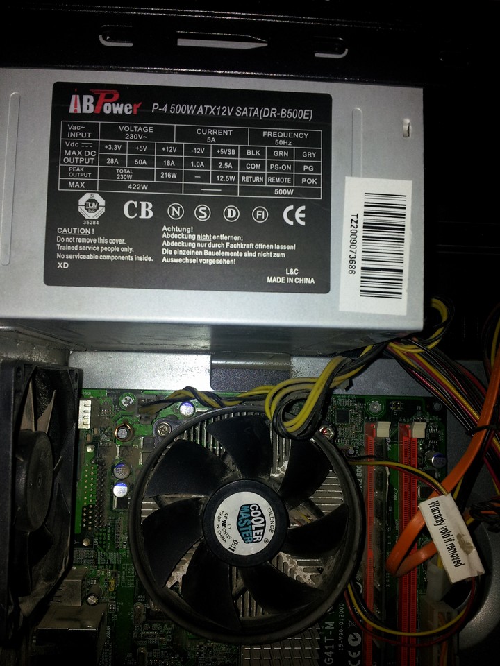

האם מישהו מכיר בבקשה, חנות חלקי חילוף למחשבים (כזו שניתן לסמוך עליה) באיזור המרכז ושניתן לרכוש בה ספק ?
זו תמונה של הספק (אם זה משנה משהו).

תן תמונה מלאה שמכסה את כול הצד של המחשב ונאמר לך .
