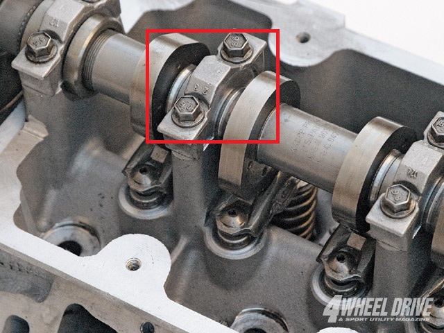

חזרתי מהמוסך.
הוא טוען שזה לא מהשרשרת טיימינג מכייוון שהיא ממש שקטה.
הבעיה נובעת כנראה ממרימים הידראוליים.
להזמין דרך ארהב יעלה לי 60 דולר בערך...
מה עלות של מרימים בארץ פלוס מינוס?

הייתי עושה פלאשינג למנוע,מחליף לשמן איכותי ופילטר מקורי, נוסע 2000 ק"מ ואותה פעולה שוב.
אין לך יותר מדי מה להפסיד.
פילטר שמן אתה יכול להחליף לבד ,בוקסה 32 מ"מ והוא בחוץ.
ופקק של אגן שמן 15 מ"מ .
חבל להכנס לזה,זה לא מנוע נפוץ במיוחד ומנסיון שלי מועטים המכונאים שיודעים לטפל בו כראוי.
אני אצלי החלפתי למרימים מחוזקים מכורך הנסיבות,יש לי את שלי עדיין משומשים במצב מעולה עברו אולי 80 אלף ק"מ עם החלפות שמן כל 7.5 אלף.
אם כבר תביא מחוזקים של CROW CAMS - פשוט מעולים.
