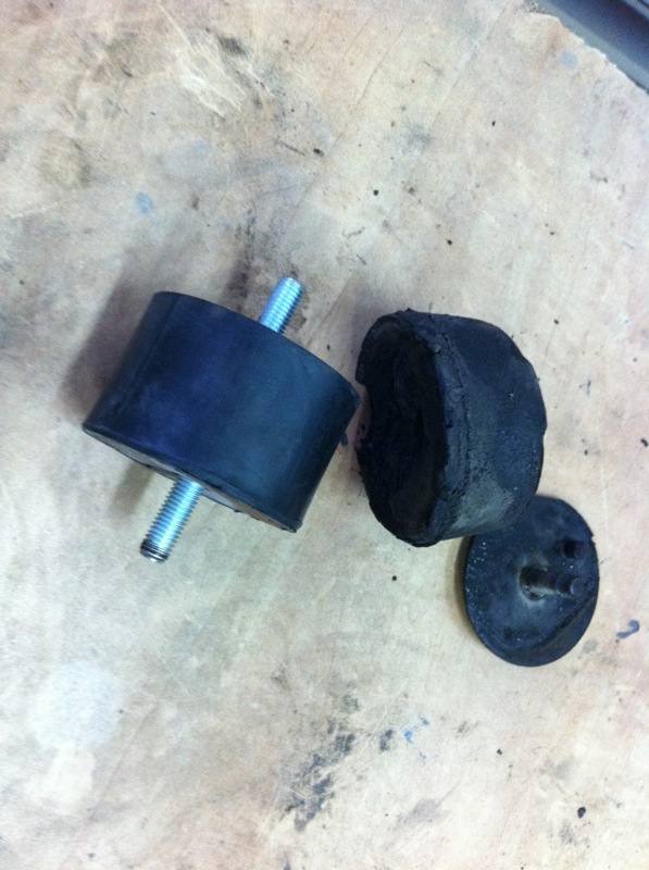

קניה של מכונית ישנה כל-כך, אבל במצב טוב כל כך ומנגד שעות העבודה הרבות שהשקעתי בה - הביאו אותי לחשוב: אמנם ה-245 המסויימת הזו הייתה במצב נדיר, אולם גם ניכר עליה שבשנים האחרונות היא לא קיבלה מספיק אהבה ותשומת לב ולפיכך ישור קו התבקש כאן. במיוחד שהמדובר במכונית שעלי לסמוך עליה בשימוש שוטף. כבר בעת ההנעה הראשונה התגלה כי משאבת הדלק נוזלת. משאבת דלק חדשה עלתה כ-130 שקלים ובדרך כבר קניתי מצתים, מסנן דלק, מסנן שמן ומסנן אוויר, מה שעלה עוד כ-200 שקלים. באמת שלא יקר. הגישה הקלה סביב המנוע מקלה מאוד על התחזוקה השוטפת ולפיכך הטיפול החלקי הקטן הסתיים במהרה. בעת הזו התגלה כי גם חוטי המצתים ראו ימים טובים יותר והם הוחלפו בסט חדש.

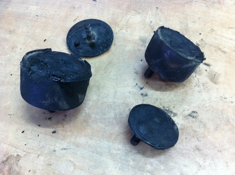

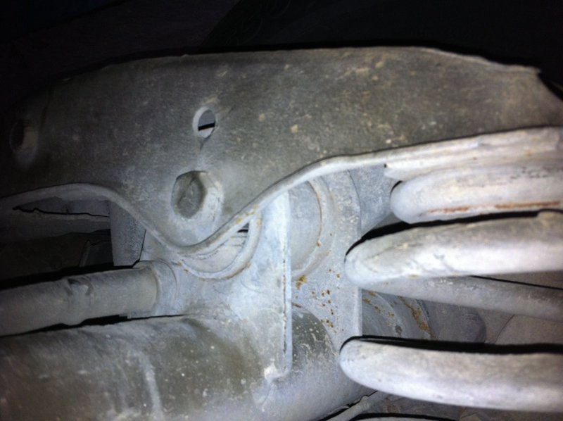

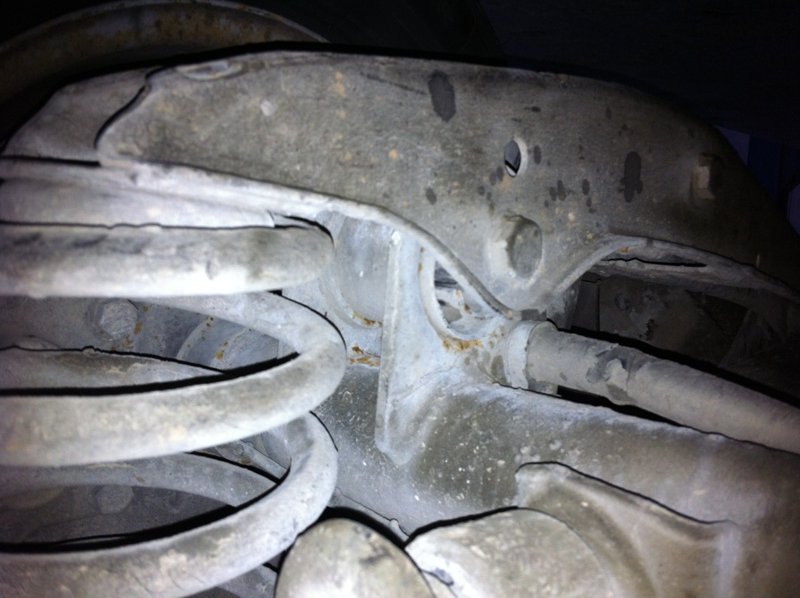

כאשר האוטו עמד למעלה על הליפט, בחינה מעמיקה של תחתית הרכב גילתה כי הדוד המרכזי - ימיו ספורים. דוד חלופי חדש עלה כ-350 שקלים ולכן החלטתי לא לחכות ולהחליפו בה בעת. עוד גיליתי כי תושבות המנוע והגיר נראות עייפות. למעשה, גם חלק מתותבי המתלים האחורים כבר סיימו את חייהם. אמנם הקילומטרז' נמוך, אבל הגיל של המכונית לא ניתן להסתיר. תושבות מנוע חדשות השגתי מרב הפורום, חן פרחי, שמבין איזה דבר אחד או שניים בוולוו; את שאר החלקים מקווה שאקבל בימים הקרובים. החלפת תושבות המנוע לא מסובכת למדי ובעת הפירוק התגלה כי למעשה התושבות לא היו עייפות, אלא קרועות לגמרי, כך שההחלפה הזו לא הגיעה רגע אחד מוקדם מדי.

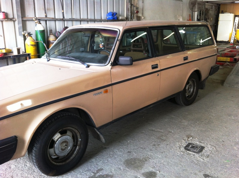

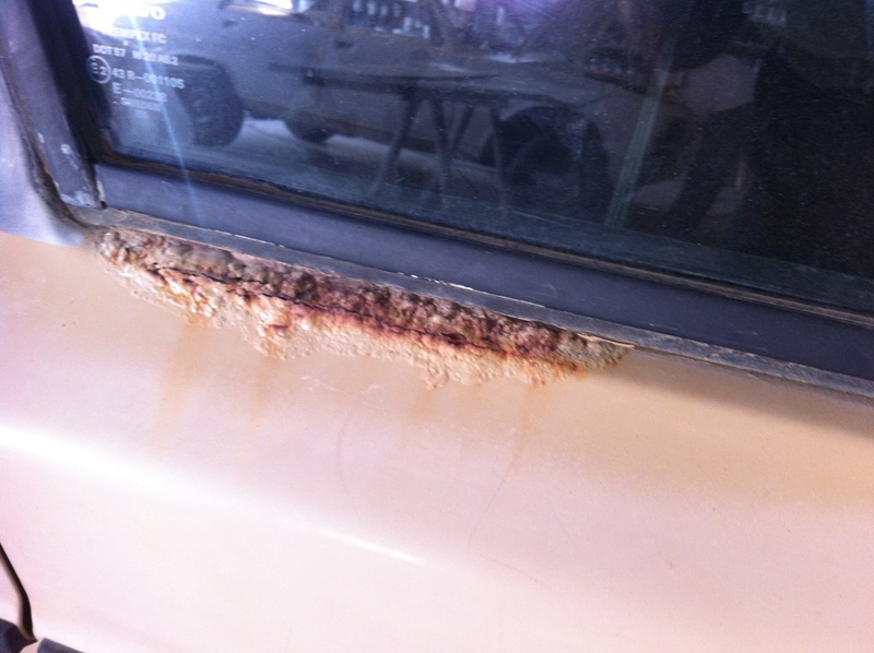

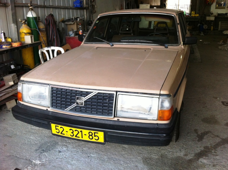

עוד כמה שעות עברו בכיווני מנוע, שימון צירים, החלפת צמיגים וכדומה. המכונית ניגשה לטסט ועברה ללא כל בעיה ומאחר ואחותי נשארה ללא מכונית לכמה ימים, השאלתי לה את המכונית. אתמול היא חזרה אלי והחלטתי להשאיר אותה במחלקת הפחחות של המוסך, על מנת שיתקנו בה נקודת חלודה מטרידה.

1. תושבות המנוע הקרועות, כפי שהתגלו לאחר הפירוק.
2. חדש מול ישן.
3-4. בוקסות המתלים הבלויות שמחכות לתורן.
5. המכונית במחלקת הפחחות. ממתינה לתורה.
6. ככה היא נראית מלפנים. נקיה וישרה, אבל בעלת צבע דהוי ומכוער.
7. נקודת החלודה שדורשת תיקון.

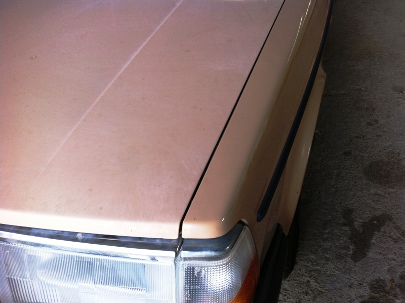

8. הבדלי הצבע הם בגלל הניסוי שעשינו. פוליש מקצועי מחזיר את הברק שעדיין נשאר לצבע. בתום התיקון, נעשה מקצה פוליש-ווקס מקיף למכונית ונקווה לתוצאות טובות.

התושבות מנוע ששמת הם של קורטינה, למקוריות של וולוו יש פין נוסף על פלטת המתכת.
התושבות של הקורטינה\טרנזיט נמוכות יותר ובעלות בורג 10'.
בוולבו יש תושבת אחת עם בורג בצד ופין באמצע, והשנייה בורג-בורג עם פין בצד, מיותר לחלוטין.
הברגים הם 16\7.
