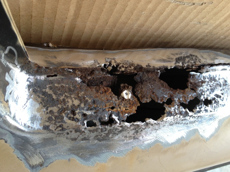

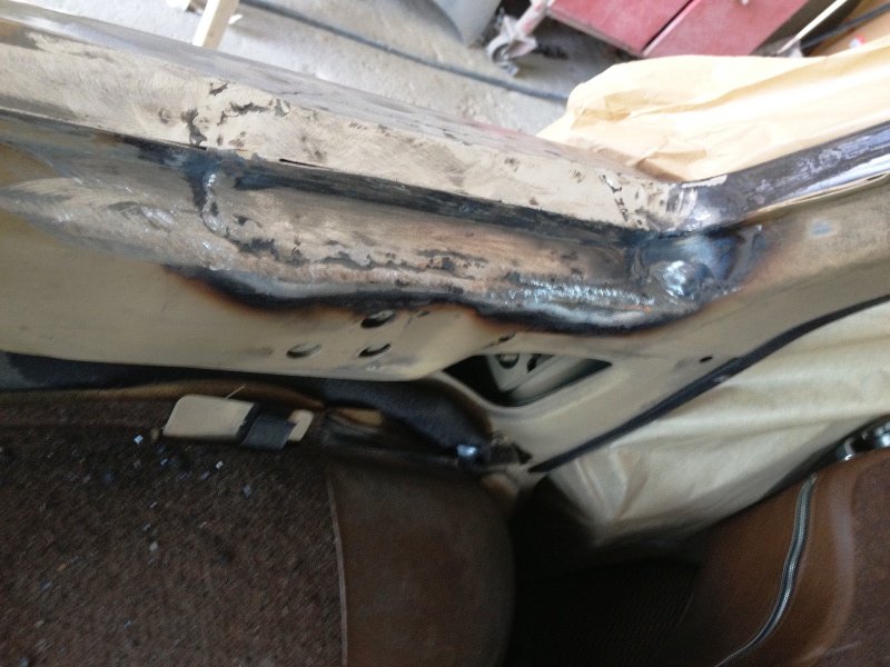

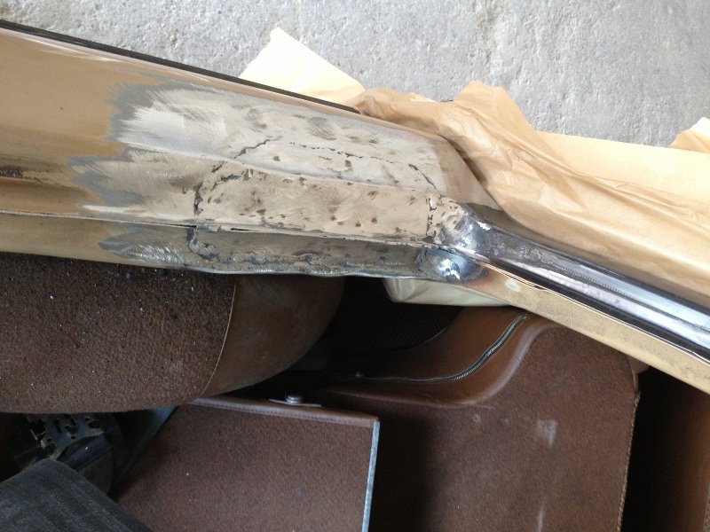

אחד הדברים שהפריעו לי יותר במצבה של המכונית, הייתה נקודת חלודה שהתפשטה מתחת לחלון האחורי שמאלי. מקורות יודעי דבר אמרו לי שזו נקודת תורפה במכוניות האלו. כך או כך, היה ברור לי שזה אחד הדברים הראשונים שצריך יהיה לסדר כאשר המכונית תחזור מאחותי. ואכן, בוא ביום שהיא חזרה אלי (המכונית), השארתי אותה בידיו של הפחח של דרך השטח - שעיה - שיפליא בה את קסמיו. האמת היא שהתיקון הזה הגיע לא רגע אחד מוקדם מדי. החלודה כבר אכלה את המתכת לכל עובייה והיה צורך לעשות שם ניתוח של ממש.
הנה:
1. ניקוי החלודה מעל פני השטח גילה ש...
2. אין שטח. יש חור...
3. ומאחר שלא הייתי שם בכדי לצלם את התהליך, אז נעבור לשלב התאמת המתכת החדשה, שתורכב אחרי החיתוך של כל החלק הפגוע וניקוי שיירי החלודה.
4. ועוד קפיצה קטנה לתמונה של "אחרי".
5. מאחר שהחלודה התפשטה גם למשקוף הפנימי...
6. לא היה מנוס אלא מאשר לחתוך ולתקן גם את הצד הפנימי.
7. ואחרי ניקוי השטח, שיוף ומילוי - שכבה ראשונה של יסוד. לבקשתי, נעשה באזור הזה תיקון מקומי בלבד. לא רוצה לצבוע את כל הכנף, גם במחיר של הבדל מסוים בגוון הצבע.

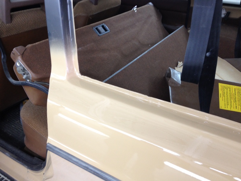

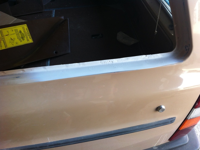

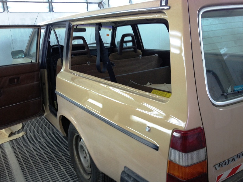

אחרי התיקון המעמיק, השיופים ושאר ההכנות, הגיע הזמן להתקדם.
בבקשה:
1. אחרי סיום שלב הטלאים.
2. בשלב ישור השטח והמילוי - אין תמונות. אז נעבור לשלב צבע היסוד.
3. גם מאחור.
4. וזה אחרי הצביעה. החברים במוסך החליטו לצבוע את כל החלק העליון של הכנף. הייתי מסתפק גם בצביעה מקומית, אבל הם יודעים יותר טוב.
5. חלודה? איזה חלודה? כמו חדש!
6. עכשיו צריך לצבוע גם את הקורה. הפעם בצבע שחור - כפי שהיה.
7. והשלב האחרון: זגג! הזכוכית הוחזרה למקומה ו... נגמר!
אפשר לעבור הלאה.
