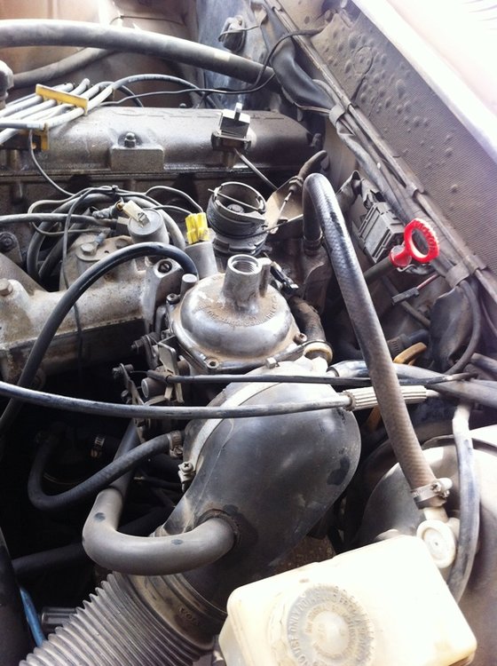

הבאתי את הוולוו להנרי במטרה לנסות לסדר את הקרבורטור הסורר. עוד לפני פירוק כללי (ומאחר שחוץ מאשר סל"ד סרק - הקרבורטור עובד כמו שצריך) הנרי פצח בשורת בדיקות, בהן תפקוד הבוכנה, בורג כיוון התערובת ועוד כמה דברים. לצערי, נאלצתי להשאיר את המכונית ולהמשיך בסידורים, תוך שאני יודע שהמכונית בידיים טובות.
אחר הצהריים חזרתי והנרי הסביר לי את שעשה. בניסיון לחסוך לי כסף, הוא לא פירק את כל הקרבורטור, אבל נראה כי הוא בהחלט הצליח לייצב את המצב וכעת פעולת המנוע בסל"ד סרק ותחת עומס טובה יותר. יחד עם זאת, יש מקום לשיפור ואם ארצה, אשאיר את המכונית אצלו והוא יפרק את כל הקרבורטור החוצה ויבדוק מה קורה שם לעומק. לפני כן, עלי לבצע כמה נסיעות רציניות יותר על מנת לחוות דעה סופית באם עלי לעשות כן או לא.

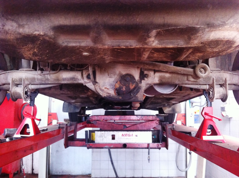

יש לא מעט בוקסות סביב הסרן האחורי (לא פחות מעשר...). אז במה נתחיל? באילו הבעיתיות ביותר:

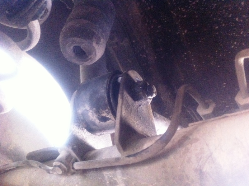

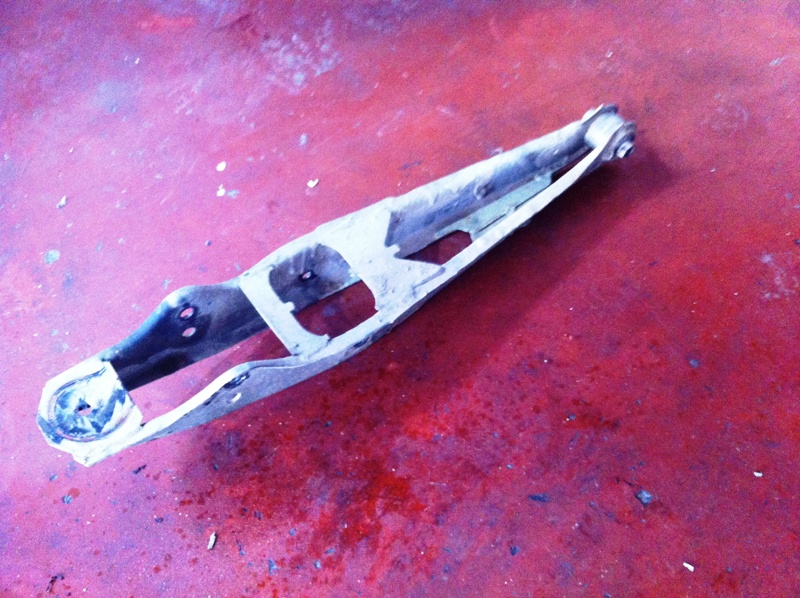

1. הסרן האחורי של ה-245. הסרן מחוזק למקומו ושומר על מיקומו גם בפניות ותחת עומס הודות לחמש זרועות הסובבות אותו. בכל קצה של זרוע - בוקסה. אז אפשר לדבר עד מחר על איכות החומרים, אבל אחרי כמעט שלושים שנים של שימוש - הגיע גם זמנן.
2. הבוקסות הבעיתיות הן הראשיות. זו שמתחת לסרן (ומוקפת בעיגול). אלו שסופגות את מרב ההתעללות.

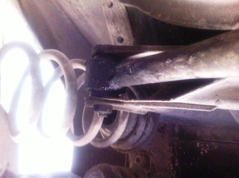

3. בכדי לפרק את הזרוע הזו ממקומה, יש לפרק שלושה ברגים בלבד: הקדמי שמחובר לשלדה, האחורי שמחובר לסרן וזה שמחבר את בולם הזעזועים לסרן. גם הבוקסות של בולם הזעזועים נתגלו כאלו שעברו זמנן והם יוחלפו.

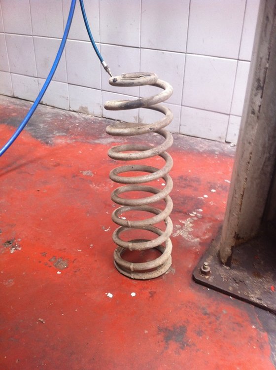

4. שלב זה של הפירוק מאפשר את הוצאת הקפיצים מהדרך. הסרן מקובע למקומו (על מנת שלא יזוז), על ידי מגבה.
5. הסרן האחורי, ללא הזרועות התחתונות.

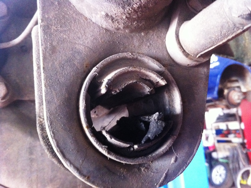

6. בחינה זריזה של הבוקסות מאשרת חיש את ההבחנה: הן גמורות לגמרי. כאן בתמונה, תותב המתכת של הבוקסה יצא לגמרי ממקומו.
7. וזו אותה בוקסה מזווית אחרת - בלי תותב המתכת.
8. מהזווית הזו, של הבוקסה השניה, ניתן לראות איך הגומי התייבש, נסדק, התפורר והפסיק לעשות את מלאכתו.

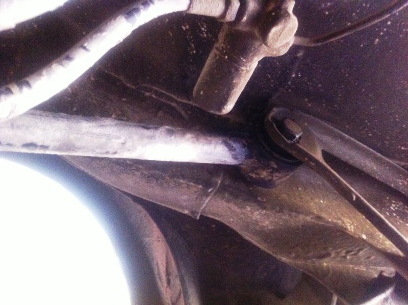

עבר קצת זמן מאז העידכון האחרון, אבל זה לא אומר שלא נעשתה קצת עבודה... ומה זה אומר "קצת"? זה אומר שאט-אט הוחלפו כל עשר הבוקסות שמעגנות את הסרן האחורי למקומו.
הנה, מבט מלמטה:

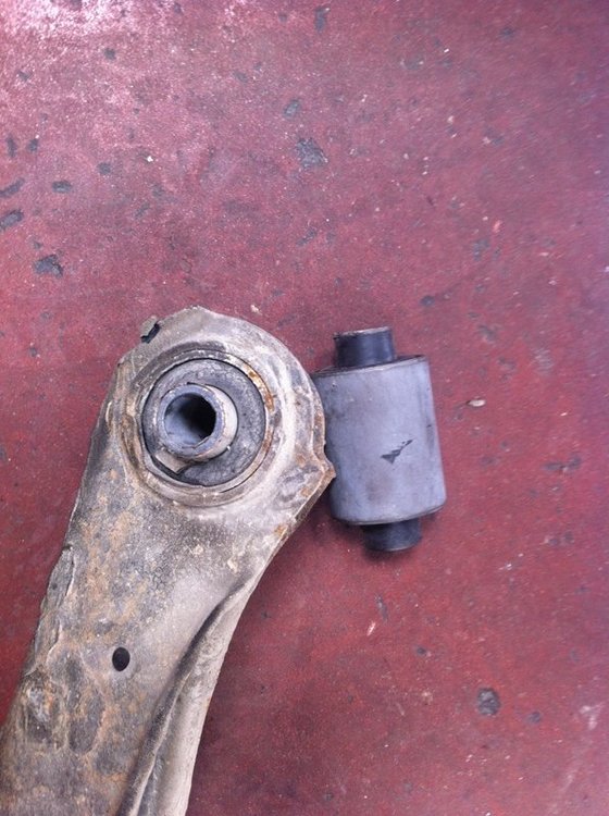

1. ישן מול חדש...
2. הבוקסה החדשה מושתלת למקומה.
3. מה שמפתיע אותי, וכל פעם מחדש, הוא הקלות והפשטות בהחלפת החלקים.
4. כל בורג וכל אום נפתחים בקלות, כאילו לא עברו כמעט שלושים שנים מהיום בו הם נסגרו.
5. כל בורג נראה חדש לגמרי וללא סימני קורוזיה (ברגים מגולוונים...).
6. כך, שהעבודה הקשה באמת הייתה להוציא את הבוקסות הישנות ממקומם. החדשות כבר נכנסו ביותר קלות...
