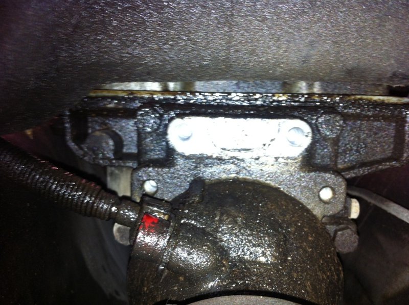

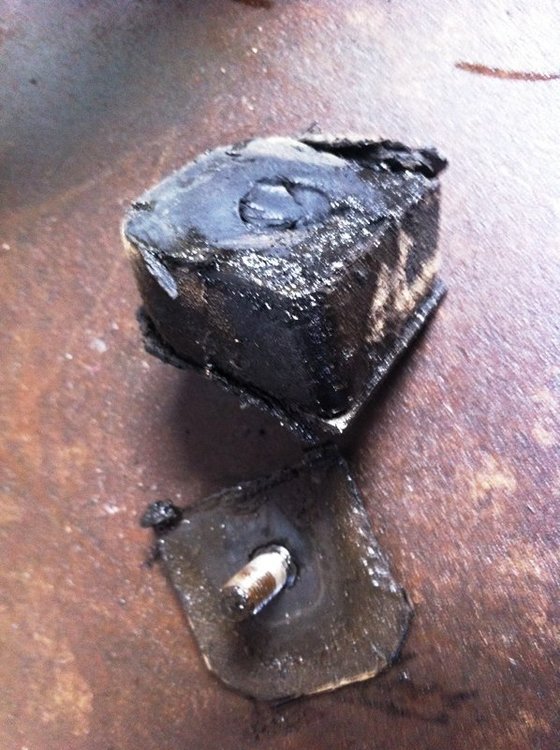

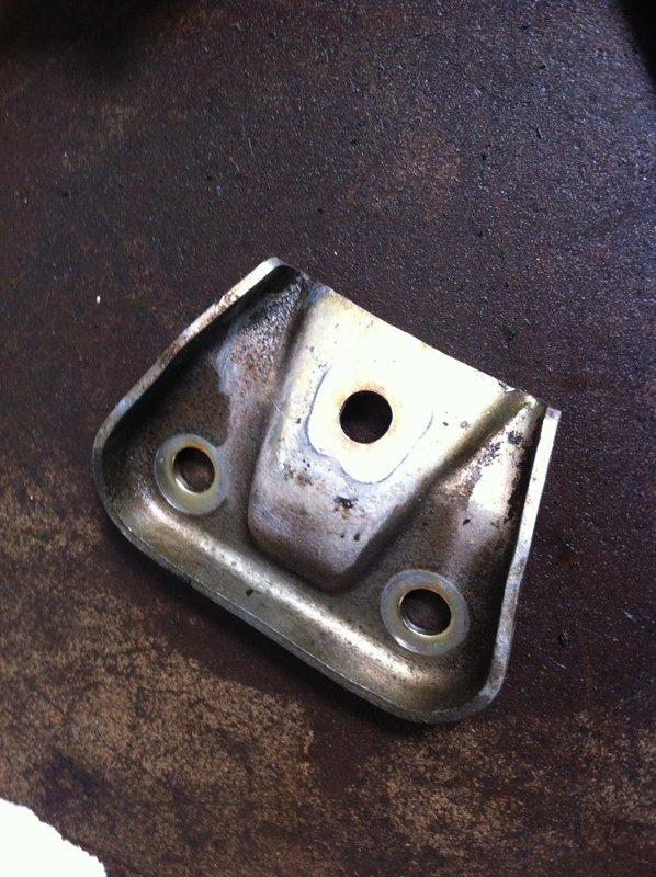

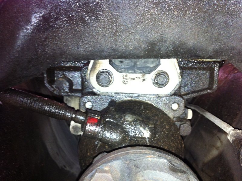

ביום שישי בבוקר, התפנתה לי איזו שעה, אז החלטתי לסמן V קטן ברשימת המטלות ולהחליף את תושבת הקרועה של תיבת ההילוכים. מטלה מאוד פשוטה, מסתבר...
1. התושבת המקורית(!) והקרועה שירדה מהאוטו. על התושבת יש סימון מקורי של וולוו.
2. התושבת החליפית - אמנם תוצרת הארץ, אבל זהה למקור.
3. בסיס התושבת מחבר בין התושבת לבסיס תיבת ההילוכים.
4. הנה, כאן. קצת קשה לראות, אבל החיבור של בסיס התושבת הוא לשני החורים המבריקים.
5. חיבור בסיס התושבת למקומו, אחרי הרכבת התושבת - פשוט וקל.
6. וכאן בגמר העבודה, מחוברת התושבת לגשר מתחת לגיר.
