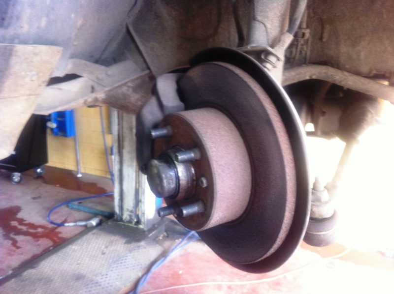

לוולוו מערכת בלימה שנחשבה למתקדמת מאוד לזמנה ובין השאר עשתה שימוש בדיסקים בכל הגלגלים. ומין הידועות הוא שהבלמים של המכונית אכן עושים עבודה נהדרת. ולפחות זו השמועה. כי אצלי באוטו, איך לומר, התחושה הייתה לא משהו. מאחר ואין לי מושג מתי הוחלפו הרפידות במכונית וכחלק מישור הקו הכללי שאני עושה למכונית, החלטתי להחליף את הרפידות קדימה/אחורה, זאת למרות שבשני הצדדים עדיין לרפידות עובי מספק. בהזדמנות זו, נחליף גם את נוזל הבלימה.
בדיעבד, טוב שכך עשיתי וחבל שלא עשיתי את המטלה הזו כבר בהתחלה. למה? הנה...
1. אז ה-245 עולה על הליפט פעם נוספת. הפעם, על מנת להחליף את רפידות הבלם שלה.
2. זה אחד מהדיסקים הקדמיים.
3. וכאן ניתן לראות את עובי הרפידות. על פניו, המצב נראה תקין.
4. הוצאת הרפידות פשוטה למדי ולא מצריכה שימוש בכלים מיוחדים. האמת היא שזה מה שכיף בעבודה על הוולוו הזו. מצד אחד היא בנויה באופן מאוד איכותי ועמיד. מצד שני, היא מאוד פשוטה לעבודה.
5. אז הנה רפידה הישנה מול החדשה. מבחינת עובי, אין בעיה. אלא שחדי עין יבחינו שהרפידה הישנה מתחילה להתנתק מבסיס המתכת שלה. אם זה היה קורה בזמן נסיעה... אוי ואבוי!
6. בסיום העבודה על החלק הקדמי - עוברים לאחורי.
7. כאן המצב היה טוב יותר, אבל לאור הממצאים מלפנים, בכל מקרה החלפתי את הרפידות.
השלב הבא והלא מצולם היה להחליף את נוזל הבלמים ולבצע ניקוז אוויר מקיף. וכעת רק נותר לספר על חווית הבלימה: ובכן, אין מקום להשוואה. עצמת הבלימה והרגש השתפרו פלאים וכעת עומדת מערכת הבלימה בציפיות הגבוהות שנתלו בה.

לאיכות הרפידות עצמם יש משמעות בתחושה וביכולת הבלימה, בעבר הרפידות היו מחומר
אסבסטוני שנחשב מסרטן, אבל בלם מצוין כיום הן עשויות מחומרים אחרים יקרים יותר ולכן
הרפידות היקרות יותר איכותיות מאד, והזולות או המחודשות עלולות ליצור בעיה. -רן
יש לך צלחות לא מאווררות, משמע - לא הבלמים החזקים ביותר שהיו בדגם זה. אם תרצה להחליף לצלחות מאווררות, יתכן שתצטרך להחליף גם את הבוכנות או את המתאם, אבל לא מעבר לכך. ויתכן שרק את הצלחות - תלוי בקוטר הקיים אצלך כעת.
בכל אופן, מערכת הבלימה ברכב זה וכן בדגמי 740\760 המאוחרים יותר (ללא ABS) היא מתקדמת יותר מרוב המכוניות, גם היום: מערכת בלימה משולשת.
הכוונה היא שיש שני מעגלי בלימה הידראוליים (זה מקובל בכל המכוניות), אבל כל מעגל בולם את שני הגלגלים הקדמיים וגלגל אחורי אחד (וזה ה"משולש"). בכל בוכנה קדמית יש בעצם שתי בוכנות נפרדות. דבר זה אומר שאם מערכת אחת נפגעת - למשל צינור בלימה נחתך - למערכת השניה יש עדיין בערך 80% מכוח הבלימה הרגיל, וכן הרכב עדיין בולם בקו ישר.
דני
נ.ב. מה המצב בארץ מבחינת התקנת צינורות בלם מצופים פלדה שזורה? עובר טסט או לא?
נקודה מעניינת, אבל הבעיה של האוטו הזה היא לא בלמים (שכעת עוצרים מעולה), אלא מנוע שגם בנהיגה במישור מתאמץ כאילו הוא בעליה. ובבוא היום, כשיהיה באוטו הזה מנוע קצת יותר חזק, גם אז אני לא ממש מתכנן נהיגה ספורטיבית או שיוטים במהירות גבוהה והאטות חזקות, כך שמערכת הבלימה כאן טובה דייה.
ולגבי צינורות מפלדה שזורה: לא, זה לא חוקי ולא עובר טסט.
