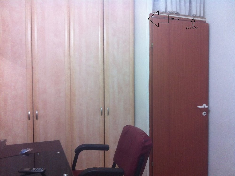

אני גר בבית פרטי ישן, אבל משופץ.
החדר שלי קצת בעייתי מבחינת איטום ואני רוצה לבחון אופציות לאטום אותו.
כמו שניתן לראות בתמונה מצד שמאל לדלת, הקיר הלבן הוא קיר עץ שתי שכבות(אני חושב שהוא חלול מבפנים)
ומעל הדלת יש פלטת עץ עבה.
אני יכול להגיד שהאיטום בחדר שווה לתחת ואני שומע כל מה שקורה בסלון, ואני מניח שגם שומעים אותי:oops:
מה האופציות שלי, לא מעוניין להחליף את הקיר הקטן ליד הדלת לגבס ולהשקיע הרבה כסף כי עוד שנה מהיום הבית עומד להימכר בשיטת פינוי בינוי.
מה הייתם עושים במקומי?
כמה לדעתכם אני צריך להשקיע מבחינה כספית כדי לקבל קצת שקט.
אני לא מעוניין באולפן הקלטות אלא על איטום סביר שאני לא אשמע את ההורים בסלון ואת הטלויזיה.
תודה רבה,
תמיר.
אין יותר קל מזה: על הפלטות עץ הקיימות, להבריג פלטות גבס של 12.5 מ"מ. אחת תעשה עבודה, שתיים יעשו עבודה מצויינת.
על מנת להבריג 2 פלטות ב"מכה" עליך להעזר בברגים יותר ארוכים מהסטנדרטיים (35 מ"מ אורך במקום הסטנדרטיים שהם 25 מ"מ אורך).
יש לוודא גימורים טובים בכל הפינות, כי דווקא בפינות ובחורים קטנים עוברים המון רעשים, שכרגע מפריעים לך.
איציק

מה מוסתר מאחורי הוילון שמעל הדלת? ם מדובר בחלון שמעביר את כל הקולות, או שמא מדובר בפתח של אינטרסול? לפי רוחב הקורה מעל הדלת נראה לי שמדובר בחלון, ושהוא הבעיה שלך.
לפני 5 שעות, David32 כתב:
ארון מעשי. ומאחוריו? הסלון?
כי הגב של הארון זה החומר הכי לא אטום שיש. זה סוג של עץ בעובי של 3 מ"מ.
ואני הייתי מתחיל בלהדביק קלקר על כל הגב של הארון במידה ומקור הרעש שם.

מאחוריו יש קיר עבה, אני מאמין בלוקים כמו שפעם היו בונים.
אני מאמין שמקור הרעש הוא מהקיר עץ ומהדלת. השאלה מה אופציות שיש לי בלי להוציא הרבה כסף.
תמיר.
רגע. מאחורי הארון יש קיר מבטון?
הצד של הארון זה קיר מעץ?
