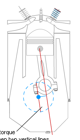

ראשית, כמו שכבר ניסו להסביר לך, זה "קילוגרם מטר", ולא "קילוגרם למטר".
"קילוגרם למטר", המשמעות המתמטית שלו היא קילוגרם חלקי מטר, ולכן כתבו לך כך.
"קילוגרם מטר" היא יחידת מידה של גודל פיסיקלי שמתקבל ממכפלה של כח במרחק, ולכן זה למעשה קיצור ל"קילוגרם X מטר" (קילוגרם כפול מטר)
{הערה: אם לדייק, זה גם לא קילוגרם מטר, אלא "קילוגרם-כח מטר", כי "קילוגרם" היא יחידת מידה של מסה ולא של כח (שבמקרה שווה מספרית לכח שמפעיל שדה הכבידה של כדור הארץ על אותה מסה (כח הידוע גם בכינויו משקל), אבל זה לא אותו גודל פיזיקלי, ולכן המהדרין יגידו "קילוגרם כח מטר" ויכתבו "קג"כ-מטר". המהדרין אף יותר יגידו "מטר קילוגרם כח" ויכתבו "מטר-קג"כ", כדי להבדיל את זה מיחידות של עבודה במובנה הפיזיקלי.}
מומנט לא מודדים לפי כח המשקל (?מה הקשר למשקל?) אשר דוחף את הבוכנה או מה שכתבת.
מומנט הוא גודל פיזיקלי כללי, שמבטא כח שפועל לסובב גוף במרחב סביב ציר סיבוב כלשהו, והוא מתייחס לאותו ציר סיבוב.
לסובב בלבד, להבדיל מלהזיז.
כדי להפעיל מומנט (לסובב גוף במרחב) באמצעות כח קווי, אנחנו צריכים להפעיל את הכח הקווי במרחק כלשהו מציר הסיבוב, מרחק הנקרא "זרוע" או "מנוף" (אם נפעיל את הכח בדיוק על ציר הסיבוב - הגוף לא יסתובב).
בהתאם לכך, גודלו של המומנט שווה למכפלה של הכח הקווי באותו/ה "מנוף" או "זרוע" (שהם, כאמור, המרחק הנמדד בניצב לקו פעולת הכח ולציר הסיבוב). אם תפעיל, למשל, כח בן 10 קג"כ במרחק מטר מציר הסיבוב, או כח בן קג"כ אחד במרחק 10 מטר מציר הסיבוב, בשני המקרים יתקבל אותו מומנט (הגוף ירגיש את אותו אילוץ הפועל לסובבו, ויאיץ באותו קצב), ולכן יחידות המידה של הגודל הזה הן מכפלת יחידות המידה של הכח הקווי הפועל על הזרוע, ביחידות המידה של אורך הזרוע. מכאן שהמשמעות של המטרים היא אורך הזרוע.
עכשיו אם לחזור לדוגמא שהבאת בשאלה, המומנט שמפעילה הבוכנה על גל הארכובה שווה לרכיב הכח שמפעילה הבוכנה על הטלטל לאורך הקו העובר דרך מרכזי מיסבי הטלטל (נקרא לו "ציר הסימטריה של הטלטל"), כפול המרחק שבין ציר הסימטריה של הטלטל לבין ציר גל הארכובה (כאשר מרחק זה נמדד בניצב הן לציר גל הארכובה והן לציר הסימטריה של הטלטל). הראשון נמדד בקג"כ (או ביחידת כח אחרת), והשני במטרים (או ביחידת אורך אחרת), וזו המשמעות של המטר בשאלה שלך.
בהתייחס לתמונה המצורפת, הקו הכחול הוא אותה "זרוע" או "מנוף" שאורכם במטר הוא ה"מטר" שמופיע ב"קילוגרם מטר".
המומנט שווה למכפלת הכח הפועל לאורך הקו האדום הימני, במרחק בין שני הקווים האדומים - הוא ה"זרוע" הכחולה.
הערה: המשקל שהזכרת בשאלה רלבנטי רק כאשר המנוע דומם, כי אז באמת משקל הבוכנה הוא הכח היחיד הפועל עליה. כאשר המנוע פועל, הלחץ בצילינדר בעקבות השריפה מפעיל עליה כח גדול עשרות מונים, וזהו הכח אליו התכוונת, אני מניח, לא "כח המשקל אשר דוחף את הבוכנה".
