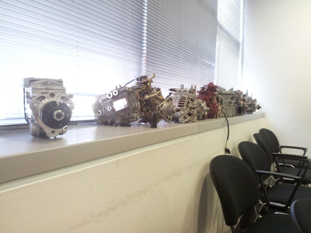

המדחס שיוסי הראה לנו, הוא לדעתי חלק ממערכת שנקראת Hybrid Turbocharger Technology או בקיצור HTT. במערכת הזו יש טורבוצ'רגר קונבנציונלי, ובנוסף את המדחס החשמלי, שתפקידו רק להעלים את השהיית הטורבו (turbo lag). בתור שכזה, הוא צריך לפעול רק זמן קצרצר, כאשר המנוע עוד בסל"ד נמוך, הלחץ נמוך והטורבו עוד לא התחיל להשפיע.
במקרה הזה אני לא יודע לחשב באופן מקורב אם זה אפשרי עם זרם של 20A, או איזה זרם ידרש, אבל אינטואיטיבית זה כבר נראה הרבה יותר מציאותי. בכל מקרה מדובר כאמור על השלמה לטורבו "אמיתי", שצריכה לפעול זמן קצר בלבד בעומס נמוך יחסית.

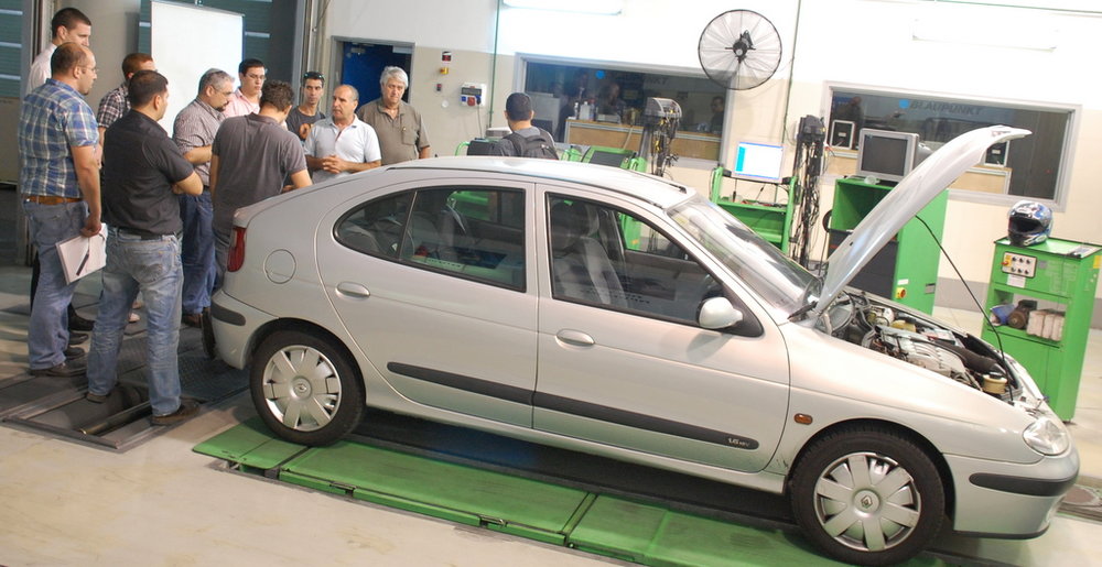

במעבדה של בוש יש דיינו שלדה. במסגרת הבדיקה הרכב נרתם למכשיר ומואץ עד להילוך השלישי עם מצערת פתוחה לגמרי (WOT). כל אותו זמן מודד הדינמומטר את הכוח בגלגלים.
ברגע שהגרף מתחיל לרדת המצערת נסגרת והגלגלים ממשיכים להסתובב מכוח האנרציה עד לעצירתם המוחלטת. זה הזמן שבו הדיינו מודד את ההתנגדות שמופעלת על המנוע ע"י תיבת ההילוכים ושאר האביזרים.
תוצאת החיבור של שני הנתונים הנ"ל היא נתון ההספק המחושב של המנוע (הקו הסגול בגרף).

המכשיר הציג נתון של 95.8kW, שווה ערך ל-130 כ"ס, בהילוך שלישי במהירות 112 קמ"ש. קצת מוזר בהתחשב בעובדה שההספק המוצהר של המנוע הוא 120 כ"ס והרכב סטנדרטי. ההספק בגלגל, אגב, עמד על 72.3kW, שהם כ-99 כ"ס.

הפעם ללא WOT ועד הילוך רביעי. שימו לב שהפעם המכשיר מציג הספק של 88kW, שהם 120 כ"ס - בדיוק לפי הצהרת היצרן.
בהמשך עלו על הדיינו טויוטה קורולה שיוסי לשווא ניסה ליצור אצלה תקלה בווסת לחץ הדלק מתוך כוונה לראות כיצד הנתון ישתקף במדידה לאחר שמחשב ניהול המנוע יעלה על התקלה. אפשר להיות רגועים: המחשב לא עלה על התקלה. בטויוטה קורולה אין תקלות, המחשב כלל אינו מכיר מצב כזה :lol:
יחד עם זאת, חל שינוי לטובה בהספק המנוע לאחר ניתוק וסת לחץ הדלק, וזאת מכיון שהווסת לא איזן את הלחצים כך שיותר דלק עבר במזרקים.
