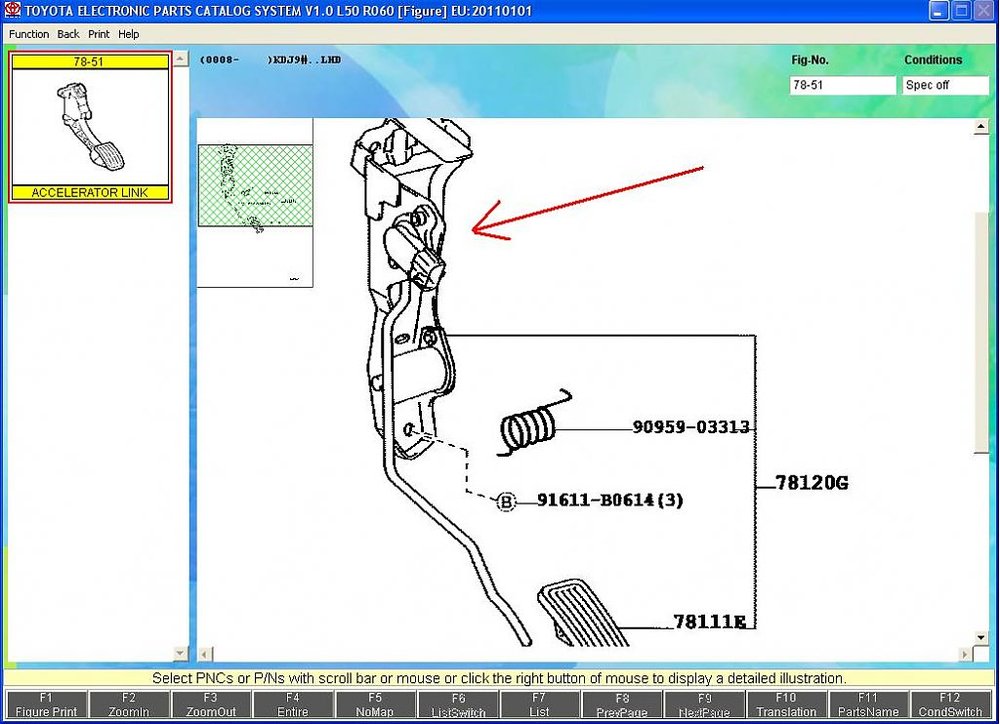

ה EPC מפריד בין רכיבים מכניים לחשמליים, לכן אתה לא רואה את החיישן באיור של הדוושה.
גם אני הרצתי גוגל וכל מה שמצאתי הוא מספר השוואות מק"ט טויוטה למק"ט היצרן, DENSO, ותיאור שמדובר ב TPS - חיישן מצב מצערת, דבר שלא קיים ברכב דיזל.
במסמך רשמי של טויוטה שמצאתי המק"ט הנ"ל מתואר כ Accelerator pedal module, זה כבר הרבה יותר הגיוני וגם מתאים לתיאור של פלג. עדיין מאוד מוזר שה EPC לא מכיר אותו, גם אם בודקים דגמים מ AREA אחרים מלבד אירופה.

אם אתה ו GO CAR מדברים על החלק שהחץ האדום מצביע עליו אז לא מדובר ב TPS, TPS מדבר על מצערת, ומאחר ואין מצערת ברכב אז גם אין חיישן כזה :wink:
אני תוהה האם החיישן מצב דוושה מגיע כחלק אינטגרלי מהדוושה ולכן אין לו מק"ט נפרד, אם כי מנסיוני אם קיים מק"ט על חלק מתוך מכלול אז ניתן להזמינו בנפרד, מה גם ששניכם קיבלתם אותה הצעת מחיר.
שוב, אם זה סובל דיחוי ליום שני אני מאמין שתהיה לי תשובה יותר מקצועית בעניין.
היי איתמר
אני אכן מדבר על החלק שמסומן בחץ האדום.
כניראה שהוא פשוט נראה מאוד מאוד דומה לחלק שמוגדר TPS.
בכל מקרה הבעיה אצלי היתה בחלק שאתה סימנת.
הוא מתחבר על ידי שני ברגים לתושבת של הדוושה, ויש לו איזה מנוף שרץ על הדוושה עצמה.
לא רק שהוא מתחבר על ידי שנה הברגים האלו, גם החורים שלהם הם אובלים ואז ניתן לכוון את המצב שלו (שלא היה על טורים גבוהיים או נמוכים מידי)
אני כיוונתי אותו שהרכב מונע.
יש עליו מקט בניפרד, אך החברה הוא לא מגיעה לבד, לפחות לא בזמנו.

חיישן TPS של רכב בנזין אכן דומה, סה"כ פוטנציומטר, אין בו יותר מדי חוכמות.
מאחר וברכב דיזל עסקינן אז אין מצערת ולכן לא קיים חיישן TPS, אך בתכל'ס שני החיישנים הללו עושים את אותה הפעולה.
אני באמת מקבל את הרושם שלא ניתן להזמין את החיישן לבד והוא מגיע כחלק אינטגרלי מהדוושה וזו גם הסיבה שה EPC לא מכיר אותו.
ביום שני אני אוכל לבדוק עוד אופציות ואולי גם לקבל הצעת מחיר טובה יותר.
