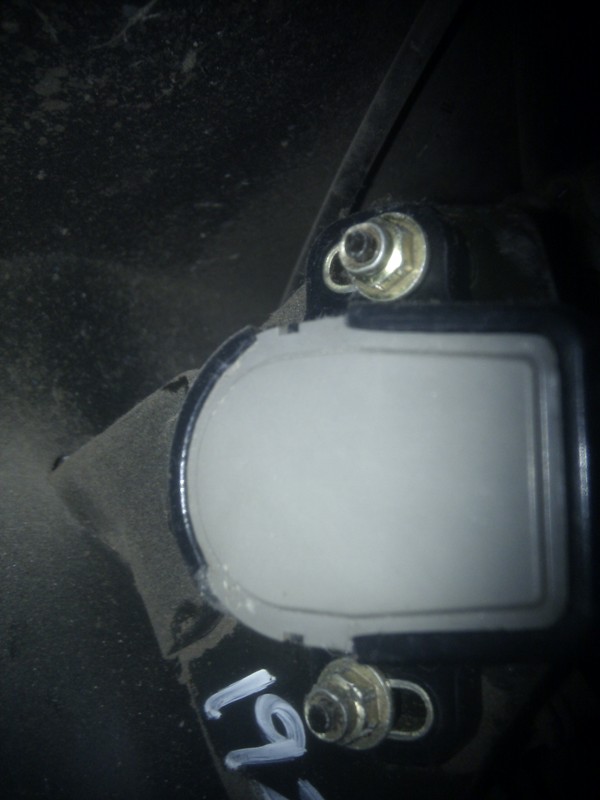

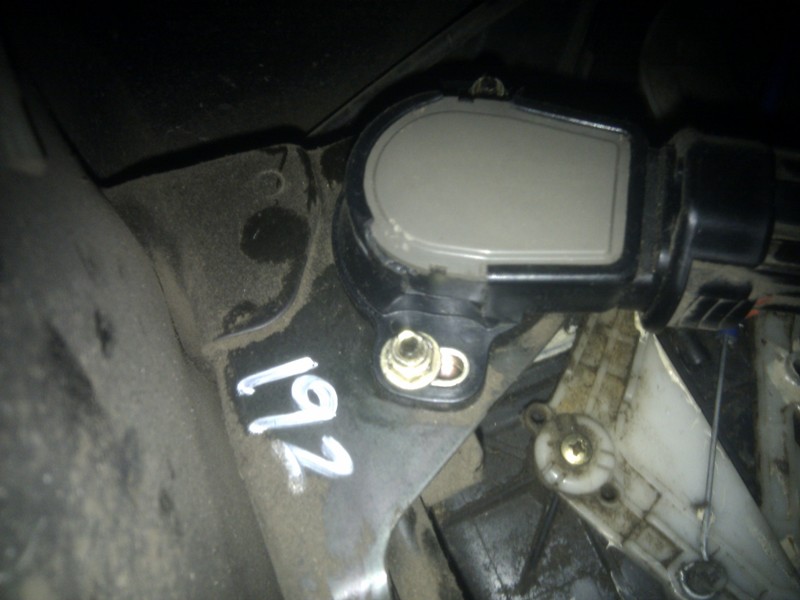

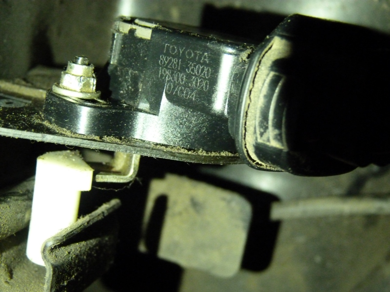

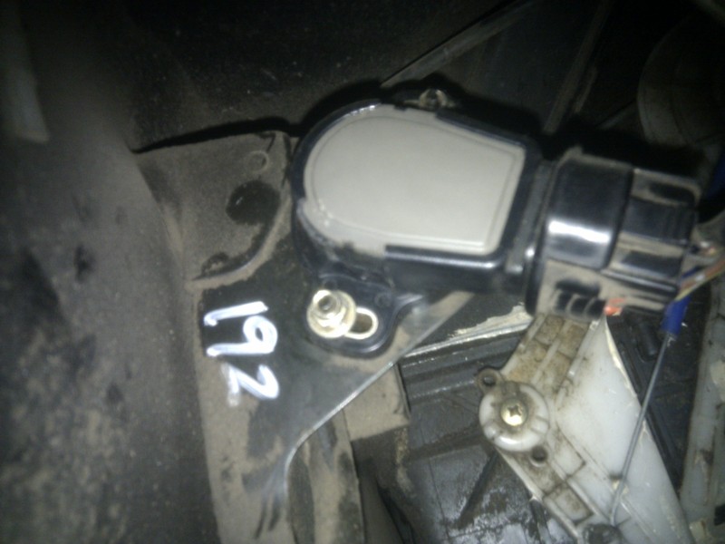

יצאתי לרכב כדי לצלם.
אני מצרף תמונות.
המק" שרשום הוא:
89281-35020
198300-3020
אני לא יודע מאיזה אזור אתה.
בזמנו הלכתי עם החיישן ל"אחים חדד" כפר סבא, חנות חלקי חילוף די גדולה.
והיה את האפשרות להזמין את זה, אם אני זוכר נכון בעלות של 1800 ש"ח.
בהצלחה
