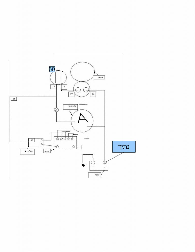

אני עוזר לאח שלי לבנות באגי עכשיו אני והוא לא יודעים הרבה בנושא חשמל רכב\מנוע.אז הלכתי לקרוא קצת בספר (לומד מכונאות) ובאינטרנט ולא מצאתי הרבה מידע בנושא אז יש לי כמה שאלות ואם אפשר גם איזה אתר עם מידע לגבי חשמל.ציירתי שרטוט קטן ניסיתי להעתיק מהספר לא הלך כל כך.(סליחה מראש אם יש שגיאות כתיב)
1.אני מותח כבל מה+ לאלטרנטור ועוד אחד לסטרטר ומחבר אותם לסוויץ עכשיו בשרטוט בספר כתוב 30 ליד הסטרטר וביצאה 50 מה זה פיוז?
2. באלטרנטור יש לי עיגול עם X באמצע מה זה אומר? ומאותו החוט של האלטרנטור לסוויץ יש לי יצאה לסליל הצתה. איך עושים את זה?
3.כל הכבלים של הארכות הולכות לכבל - או שאני טועה(אני יודע צריך מינוס לבלוק מנוע+1 לשילדה).
4.למה המפלג לא נותן ניצוץ יוכל להיות בגלל שהכיוון לא נכון (לא אני עשיתי ככה שאני לא יודע) או בגלל איזה סיבות.
נכון. הכבל למתנע צריך להיות עבה - 25 מ"מ בערך, והכבל לאלטרנטור פחות עבה (16 מ"מ בערך).
ומחבר אותם לסוויץ
פה מתחילה הטעות שבסופה אין ניצוץ.
לא יציאה ולא נתיך. מהמתנע אין יציאה (בדרך כלל).
למתנע יש שלושה חיבורים חשמליים:
מינוס דרך גוף המתנע אל המנוע, שצריך להיות מחובר בחוט עבה (25 מ"מ) למינוס של המצבר.
פלוס - חוט עבה (25 מ"מ) ישר לפלוס של המצבר.
ועוד חוט דק להתנעה - זה מסומן אצלך "50". זה חוט רגיל - 1.5 מ"מ או דומה, למתג ההתנעה ("סוויץ'").
שים לב שהחוט המסומן "50" מוליך מתח מהמתג אל המתנע ולא להיפך. המתג צריך אספקת מתח נפרדת.
נורת בקרת טעינה בלוח השעונים. בדרך כלל נורה זו היא חלק ממעגל הטעינה ובלעדיה האלטרנטור לא יפעל.
יותר מדוייק לומר שמהמתג יוצא חוט של +12V שמסומן "15" והוא מספק מתח גם לאלטרנטור (דרך הנורה) וגם לסליל (ישירות). אתה צריך להוציא שני חוטים מהמתג או לפצל בדרך.
בדרך כלל מחברים גם את המנוע וגם את השלדה למינוס של המצבר בחוטים עבים. כך אפשר לחבר מינוס/ארקה לכל נקודה קרובה בשלדה.
לא, כיוון לא נכון יגרום לניצוץ שלא בזמנו. זה יכול לגרום לאי הנעה או פיצוצים. הסיבה שאין לך ניצוץ היא כי אתה צריך לספק למתג +12 מהמצבר. בלי זה לא יהיה ניצוץ וגם לא תהיה טעינה.
כמו כן, אני מציע לך לשים נתיכים על כל חוט של +12V שיוצא מהמצבר, למעט החוטים העבים אל המתנע ואל האלטרנטור.
איך לבנות צמה - תתכנן מה הולך לאן, תעריך אורכים של חוטים, תחתוך קצת יותר גדול ותקצר בסוף. תעטוף את כל החוטים בשרוול או סרט בידוד (עדיף שרוול). חבר את הצמה לשלדה בהרבה מקומות. אל תחסוך בזה. את המחברים בקצות החוטים תלחים אם אתה יודע, ואם לא אז תמעך טוב.
אלו היו 60 שניות על הכנת צמות...
ושוב, בהצלחה!
דני
נ.ב. הכנתי שרטוט הכולל את החוט החסר.
טוב תודה רבה על העזרה באמת שעשית לי הרבה סדר בראש עכשיו.
לגבי האלטרנטור להוריד כבל לשלדה 16 מ"מ עובי נכון?.
אני מקווה לצלם תמונה לפני שאני ינסה בכלל להניע את הבאגי אני יעלה לפה ואם תוכל להגיד לי מה לתקן\לסדר בכל החשמל.
