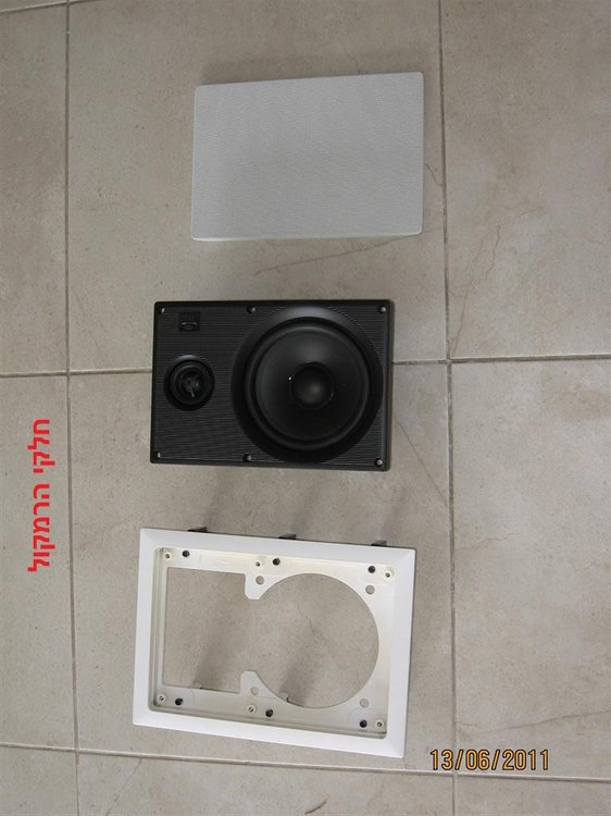

רמקולים שקועים בקיר זה לא רמקולים שלא ניתנים לפירוק, נראה לי שמישהו מנסה לסבן אתכם...
רמקול שקוע ניתן לפרק ב-ד-י-ו-ק כמו שניתן לפרק רמקול רגיל.

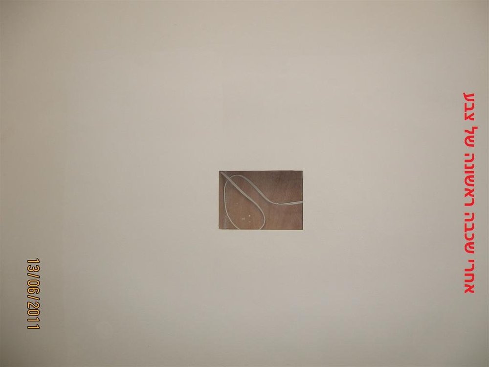

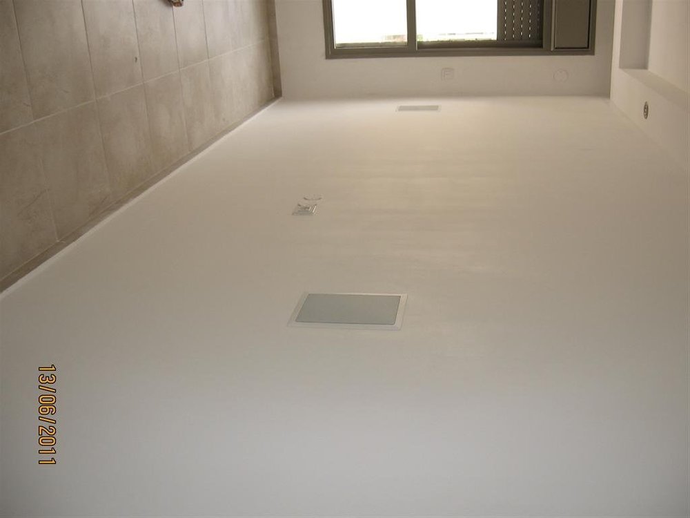

מצ"ב כמה תמונות להמחשה (פרוייקט שעשיתי לפני שנה אצל חבר פורום). הפלסטיק הלבן הוא התושבת של הרמקול (לקופסא מעץ שמבוטנת לקיר ו/או מחוזקת ע"י ברגים ודיבלים לקיר), הרמקול מתפרק בקלות ע"י פירוק הגריל ו-6 ברגי פיליס פשוטים.
