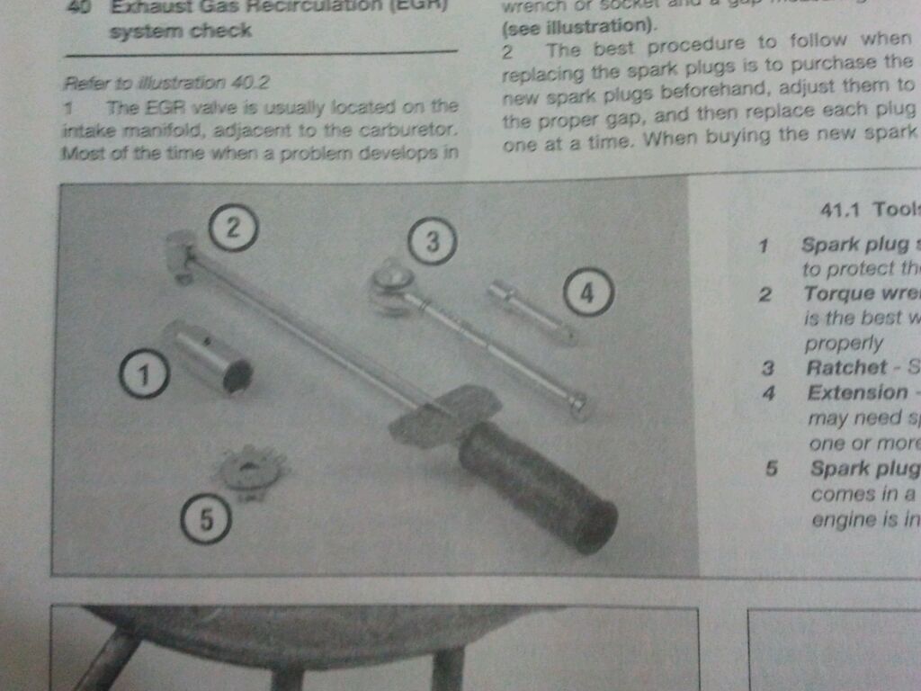

קראתי את הפרק בהיינס שמסביר על הפלאגים ושם רשום שיש כלי מיוחד ארוך עם זווית מיוחדת כדי להגיע לפלג ה6 ש99.9 אחוז מהמכונאים שהייתי אצלהם לא החליפו ורק עומר מגלגוליה החליף לי לאחר המון שנים .
קניתי סט של 6 פלאגים ac delco R45TS אבל מצויין שיש להחליף בעזרת הכלי המיוחד.
אם אתם לא יודעים על מה אני מדבר אני יעלה צילום של העמוד.

הכלי לפירוק פלאגים הכי חשוב עזוב את החוטים הם חדשים.
"זול וזוגלובק - שניהם מתחילים בזין, ובשניהם תקבל נקניקיה"
חיפושיות 73-74
לא הבנתי את כוונתך
מה זה "כלי לפירוק פלאגים" ?
כלי שמחלץ מהפלאג את הלבשת הגומי בסוף חוט ההצתה? שפיץ פלייר "ברך" יעזור?
כלי שמבריג את הפלאג החוצה?
זה לא משנה אם החוטים חדשים, תתפלא עד כמה קל לקרוע את החוט מבית הגומי שבסופו

מנסיון עם החלפה של פלגים בספארי של אבא שלי צריך פשוט
סט ראצ'ט ארוך עם בוקסה מתאימה.
יש להפנות את ההגה לאחד הצדדים ולהיכנס שם עם הידיים.
נכון, אין גישה בשיט וזה קצת להמתח אבל הצלחתי בסופו של דבר.
(נפח המנוע הוא 4.3, ספארי מודל 92).
בהצלחה !

חברים זה מנוע 6 צילינדר טורי לחמישי ניתן להגיע לשישי זה מסובך כי זה בין המפלג למדחס מזגן.
בכללי הכל צפוף במנוע הנל.
יש המלצה לבוקסה ומאריך מתאימים? יש לי סט בוקסות של סיגנט .

גם אצלי יש מנוע 4.3 של שב' אסטרו. את הכבל הוצאתי מהפלג בזהירות עם היד וללא בעיה. לגבי פירוק הפלג, היה קשה מאוד להגיע לפלאגים הצמודים יותר לתא נוסעים. עשיתי זאת לאחר פירוק גלגלים קידמיים- שאז, היה הרבה יותר נוח לעבוד.

בעצתו של איש שטח אני לא ייגע בפלאגים כי המנוע נשמע מעולה ונוסע טוב.
אשמח בכל זאת לשמוע על מישהו עם מנוע כזה שהחליף את הפלאג ה6 שקרוב למכסה מנוע החיצוני.
