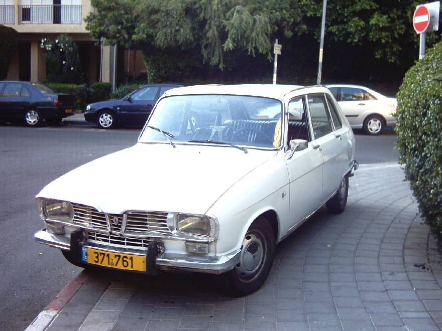

ואם כבר מדברים על רנו 16, אז הנה תמונה של הרנו 16 שלי, שתהנו.
