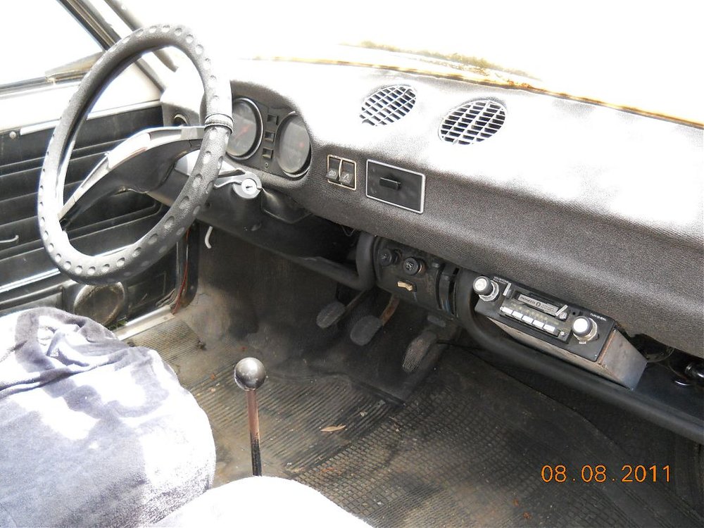

על הדאשבורד שלי הדביקו בד ואני לא אוהב אותו כי הוא לא מתאים וכבר דהוי ומעפיר. אני לא יודע מה המצב מתחתיו אבל אני מניח שהמצב לא טוב. אני רוצה להוריד את הבד ולצפות בבד סקאי. חשבתי להוריד את הבד, לשייף ולהדביק עם דבק מגע, האם למישהו יש רעיון יותר טוב?
אני מצרף תמונה

אני שיפצתי עם פיברגלס את כל הסדקים ולאחר מכן מתיחת בד דק למניעת פיצוצים בעתיד ועל זה מתיחת סקאי איכותי ברמה כזו שיצא כמו המקורי
אתה חייב לפני הסקאי ספוג שיתן נפח .
חפש שיפוץ של ליאור על הנובה הוא עשה שם דש קאסטום
אבל צילם הרבה שלבים שיכולים למחיש לך את התהליך

היי תודה . אני היית מפרק את הדשבוד ומביא לו ואז הו יעשה ציפוי יסודי וחובה להוריד את הציפוי הקודם !בגיפ וגוניר שזה דשבורד גדול הוא עשה עבודה מדהימה עם תפרים כפולים עלה 200 ש"ח במזומן

דווקא כיסוי הוא כן רעיון טוב, הם בד"כ מאוד דקים וברגע שמותקנים קשה להבחין שזה כיסוי. מה גם שיש להם לרוב את כל הצורות של הדשבורד המקורי וזה לא משהו שאתה יכול לעשות עם ריפוד.

אמורים להחזיק טוב, ואני לא חושב שהם נסדקים בשמש כל-כך מהר אם בכלל (הם לא עשויים מאותו החומר של הדשבורד). אני חוזר ואומר שאין פתרון טוב יותר לדשבורד, למעט אחד חדש או שיפוץ כללי בחו"ל שעולה הון.

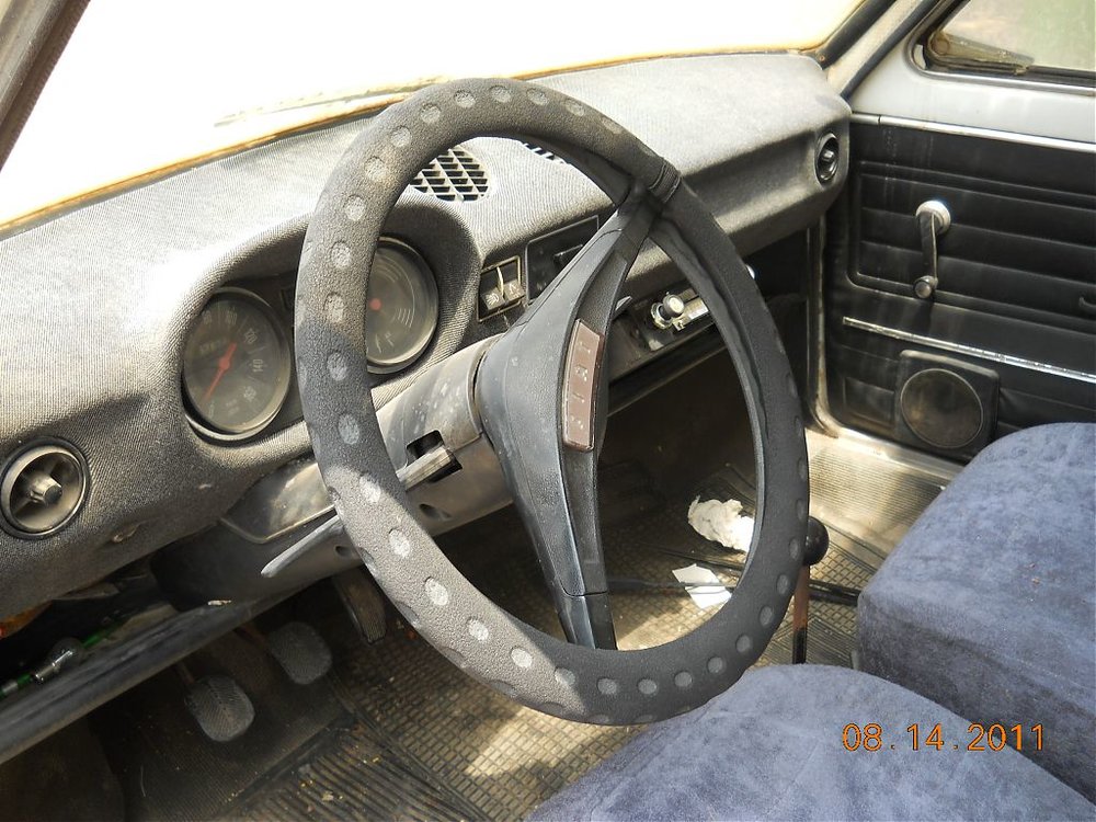

מצאתי זמן לפרק את הדאשבורד ומה שגיליתי מתחת ללבד זה שישנם סדקים רציניים כפי שתיארתי שיהיו.
ישה הרפד אמר לי שהוא לא יכול לתקן ושצריך לקחת לפחח!.
האם מישהו מכיר בעל מקצוע שמתעסק בדברים כאלו?
האם כדאי לי לנסות לתקן לבד? כי אני קצת מפחד שאני ההרוס עוד יותר.

למה להרחיק עד פחח?
אני משוכנע שיש דבקים איכותיים שיכולים לעשות פלאים לסדקים האלה.
לגבי מהו החומר המומלץ, זה אשאיר לגדולים ממני - אבל אני יכול לומר לך שישנם כיום דבקים מדהימים, כמו דבק אפוקסי שנוצר מתערובת של שתי שפורפרות, שהופך פשוט לאבן! דבקים אחרים שיכולים להשאיר תקליט ויניל דבוק לתקרה במשך שנים ועוד ועוד...
