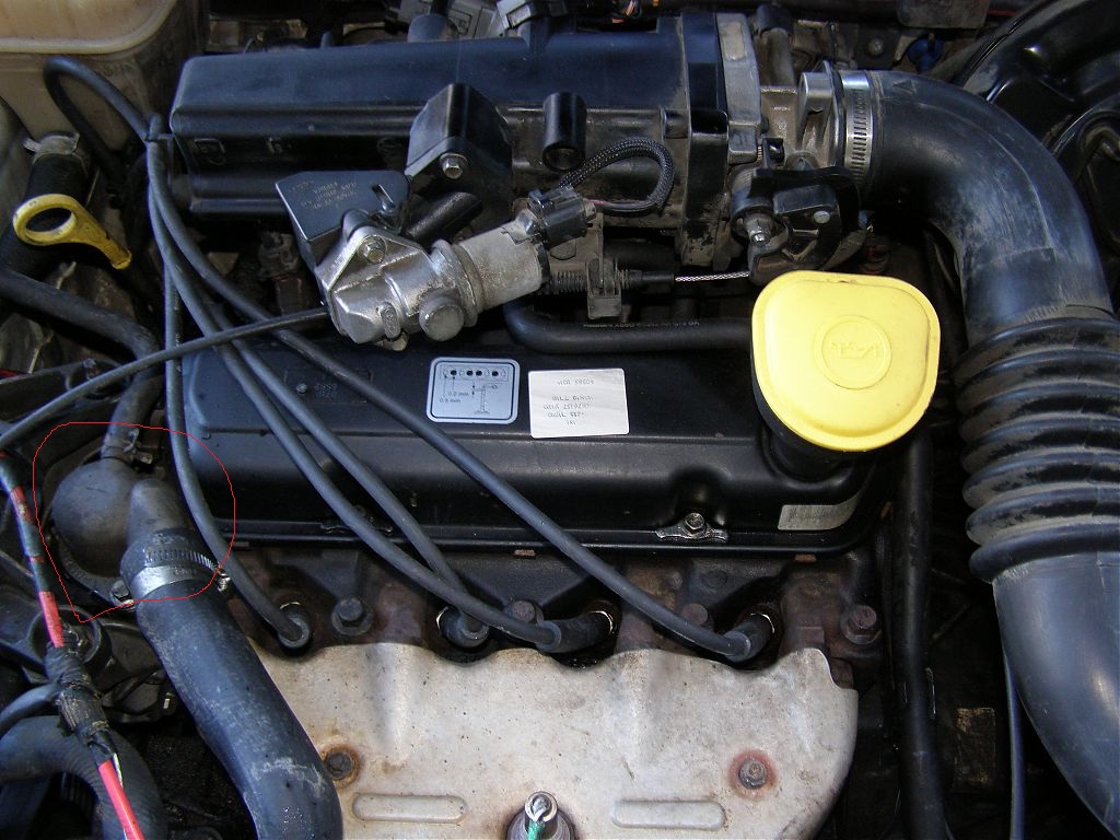

אז כנראה התרמוסטט של הרדיאטור תפוס במצב פתוח וצריך להחליפו ואז גם המים יגיעו לטמפ' עבודה שזה יותר בריא למנוע וגם החימום יעבוד.
אוקיי
וסביר להניח שבכל רכב המיקום של אותו תרמוסטט הוא שונה.
הייתי שמח לדעת היכן שלי ממוקם!!
להזכירכם זו פורד פיאסטה 98
