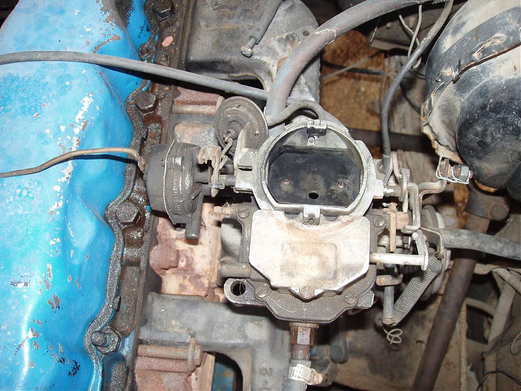

החשד שלי בקרבורטור נובע מעצם זה שהמנוע הוא מנוע משופץ , חוטי ההצתה והפלגים חדשים ( יכול להיות שלא מתאימים - את זה אני לא יודע ) והקרבורטור , על פניו נראה לי קצת קטן מדיי ( ראיתי ווגונירים אחרים עם קרבורטורים יותר גדולים ). השאלה אם בגלל שאין מספיק אספקת דלק זה קשור לכח של המנוע ולסחיבה .
עוד דבר קטן, אין פילטר אויר ....
יכול להיות שקימבנו קרבורטור קטן יותר.
על הקרבורטור צריך להיות רשום פירמה ודגם.
אחרי זה תיבדוק מה היה צריך ליהיות ותשווה.
בגדול אנשים כאן בפורום לפי תמונות יוכלו לזהות איזה קרבורטור מורכב ומה צריך ליהיות.

שלום רב !
לרוב אינני מגיב לשאלות כלליות, ובוודאי כשלא מצויין סוג הרכב, גודל המנוע ושנת היצור.
לגבי הקיטים הם אינם סנדרטים, ומותאמים לסוג הקרבורטור , דגם הקרבורטור, ומספר הקוד/ המספר הקטלוגי של הקרבורטור.
קימים אומנם קיטים זהים לדגמי רכב שונים, שבהם קיים קרבורטור זהה, וזה לא המקרה שלך.
בדגמי סיקס, נהוג לשדרג ולשפר בצועים על ידי הסבה מקרבורטור קרטרBBD לקרבורטור מוטוקרפט או ויבר עם לוע כפול.

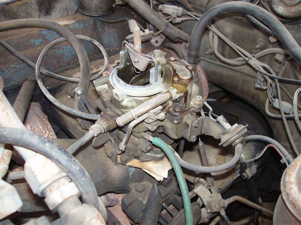

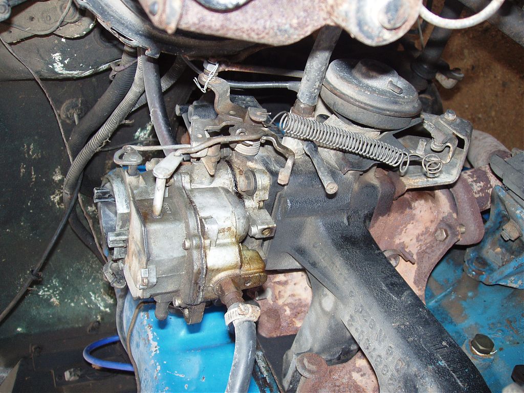

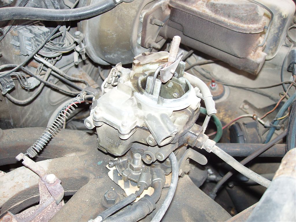

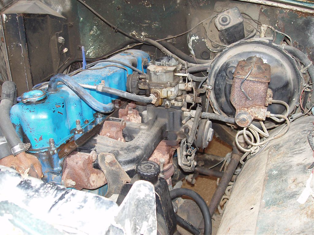

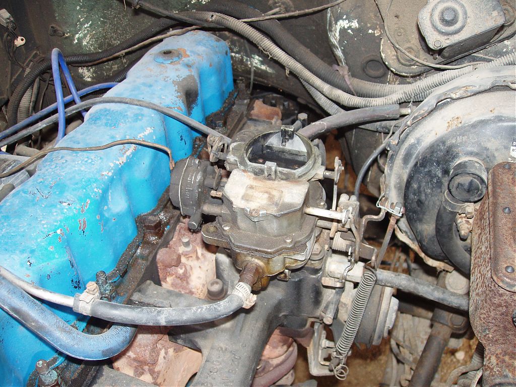

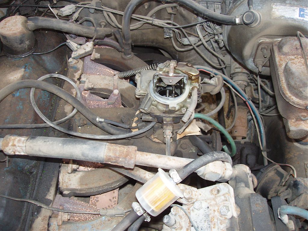

שלום צביקה ( ושאר החבר'ה )

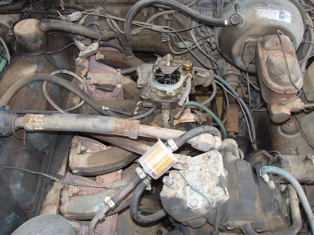

אני מעלה פה תמונות של הקרבורטורים עליהם מדובר , אחד של הווגוניר ( שהעליתי חשש כי הוא קטן מדיי ואינו מתאים לרכב ) והשני של פליימוט ואחיאנט אותו אני רוצה לשפץ והייתי מבקש עזרה אם תוכלו לכוון אותי איך מוצאים קיט מתאים.
4 התמונות הראשונות הם של הווגוניר ו 4 התמונות האחרונות של הואליאנט .
תודה
אסף
