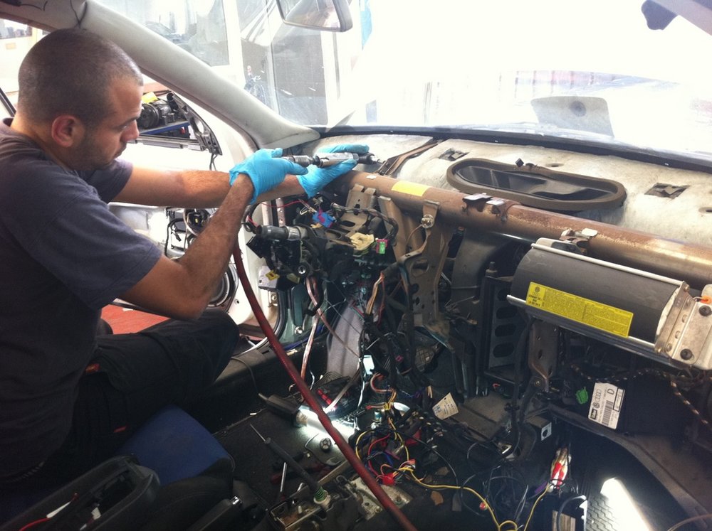

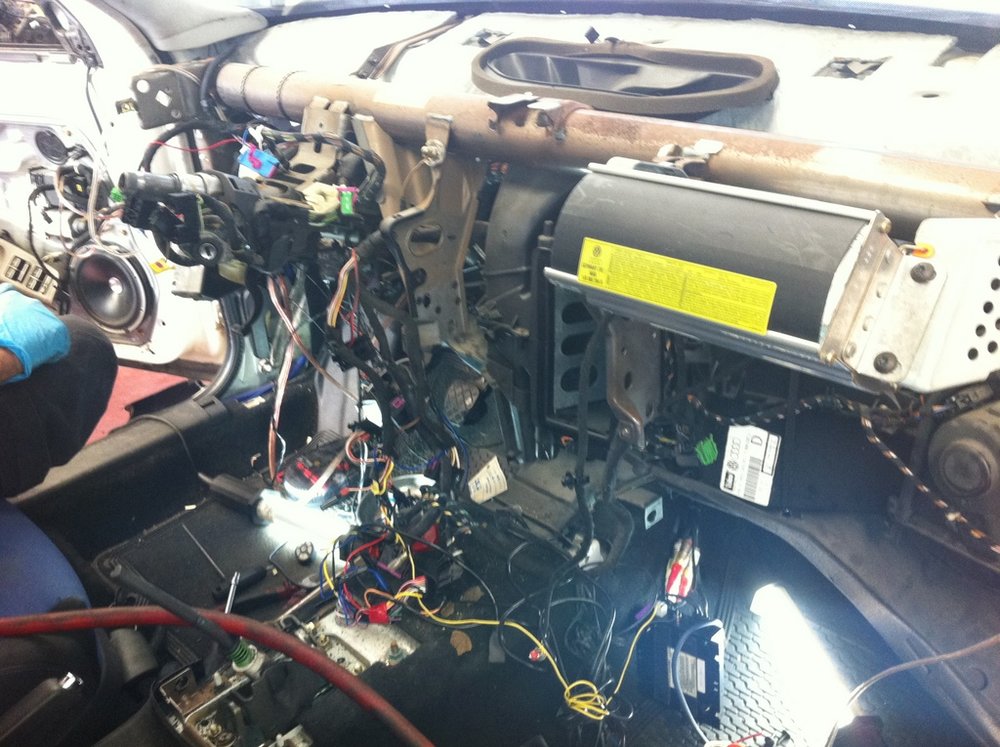

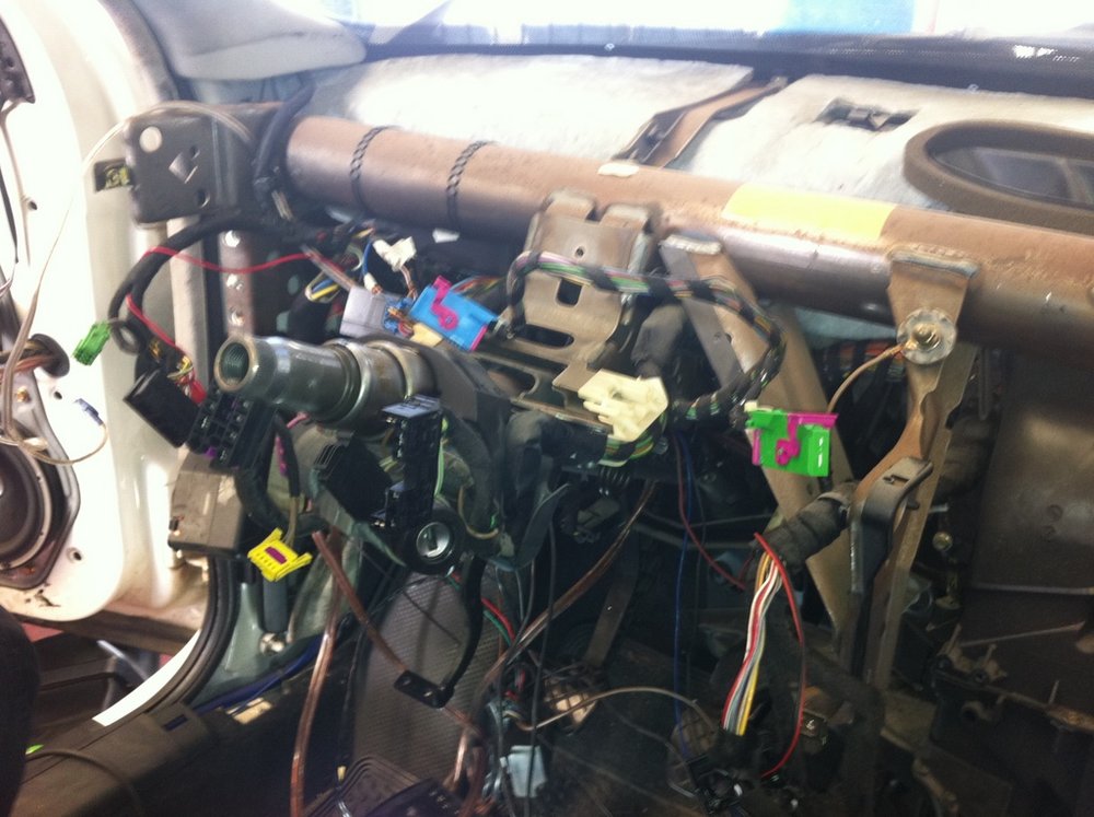

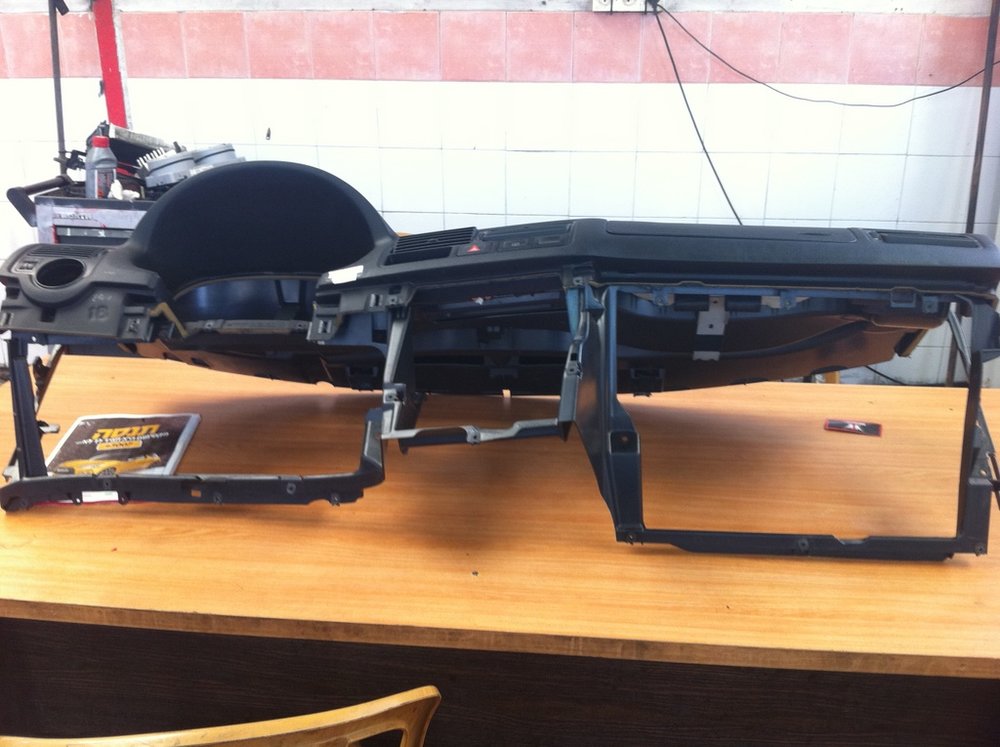

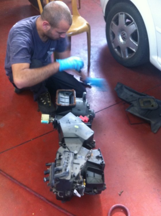

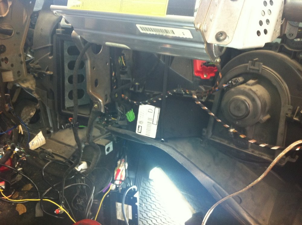

רואים שיודעים שם את העבודה ומכירים את הרכבים על כל בורג ובורג, תוך חצי שעה הופשט לו הדש בורד לאחר שהחלטתי לתקן את כל היחידה של המזגן כולל מאייד ורדיאטור חימום, רק מלראות את הרכב מפורק ככה התחלתי להזיע אבל מלראות את המכונאים עובדים ובטוחים בעצמם במה שהם עושים משרה תחושת ביטחון ורוגע, אפילו במוסכים המורשים שהייתי לא הרגתי שהמכונאי יודע מה הוא עושה כמו אצל רון.

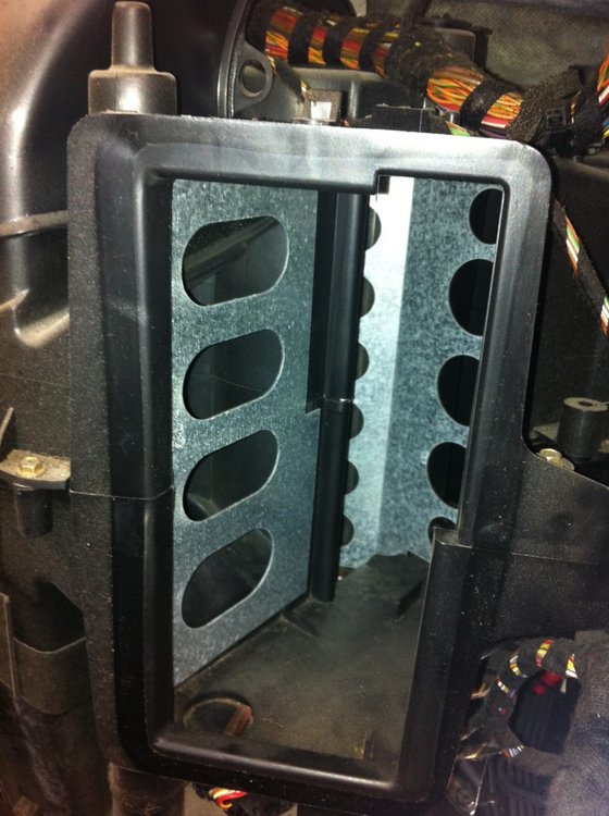

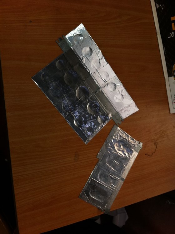

מה שאני חייב להודות עליו הכי הרבה הוא הרצון של רון לעזור וההתחשבות, בכל התהליך הוחלפו המערכת הפנימית, מאייד, רדיאטור חימום, אטימת המערכת הפנימית והמדפים המבודדים (המזגן היה בורח מכל הפתחים ללא אפשרות כיוון) מנועל דלת נהג, צילינדר, המכונאי סידר את כל החיווט שמאחורי הש בורד (הוא לא חייב) הציע לי אפילו להלחים את חיבורי הרמקולים ברכב:shock: אך הבעתי תודה וויתרתי כי העניין זמני לפני בנייה לרמקולים, חלקי הפלסטיקה העקשניים בגולף שכמעט כל חורי הברגים שלהם אצלי שבורים הוחזרו למקום בסימטריות שאין לי מושג איך הצליח לעשות זאת.
והכי חשוב החלק שבמורשה לא הצליחו להשיג ורצו לגבות הון תועפות על מכלול שלם שלו יחד עם הכבל, ובכן אחרי מאמצים רון הצליח להשיג אך ורק את המחבר המיוחל, חדש! החלק הגיע רק לקראת השעה 17:00 שכאמור המוסך אמור לסגור שעריו ולשחרר הביתה את העובדים והלקוחות, אבל רון שידע שאני מהקריות בא לעובדים, הזכיר להם את העניין וכמו גדולים הם לא נתנו ללכת חזרה הביתה ולחזור למחרת, 4 עובדים בו זמנית כולל רון עצמו עבדו על הרכב עד אחרי 18:00 בערב כדי שאוכל לחזור לדרכי יחד עם הרכב, ללא כל התרגזות מצד העובדים ושום זלזול בשום פרט, הכל טופל עד הבורג האחרון!

עכשיו קצת תמונות מהעבודה:
