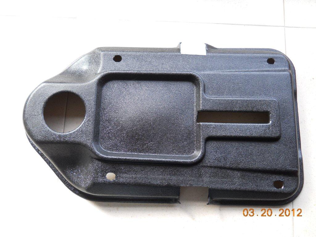

עידכון קצר מהשיפוץ. הרכב עובר כעת פחחות ואני מדנדש את כל מה שמסביב.

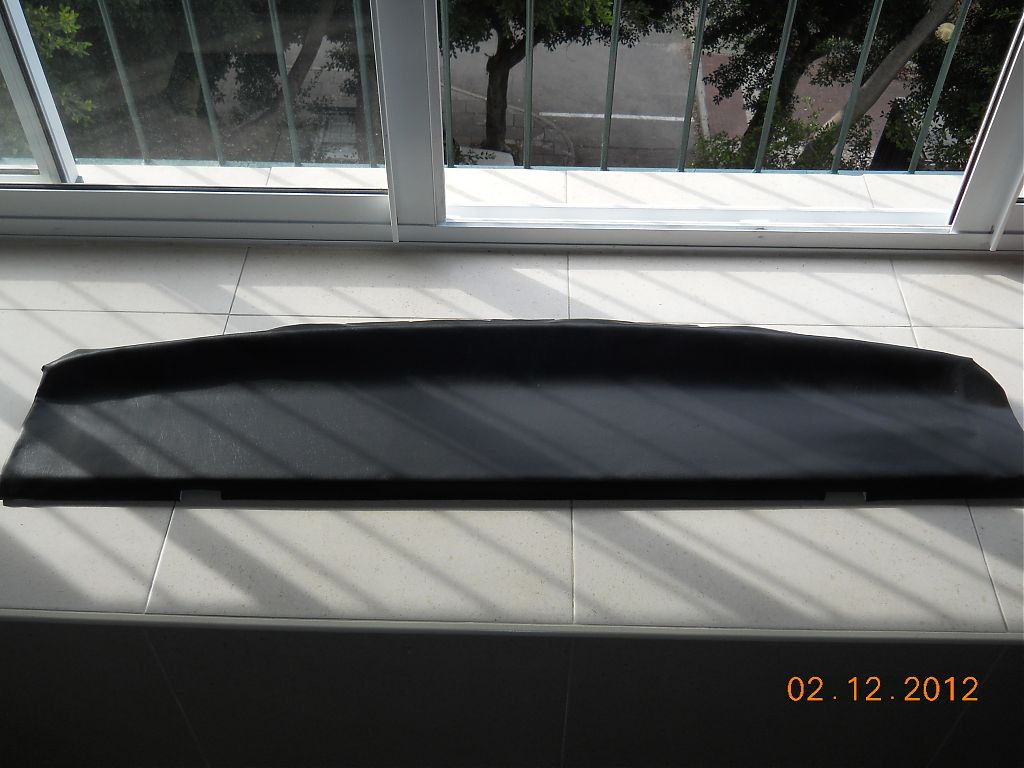

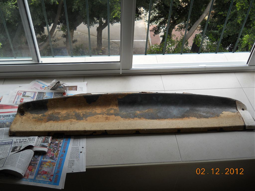

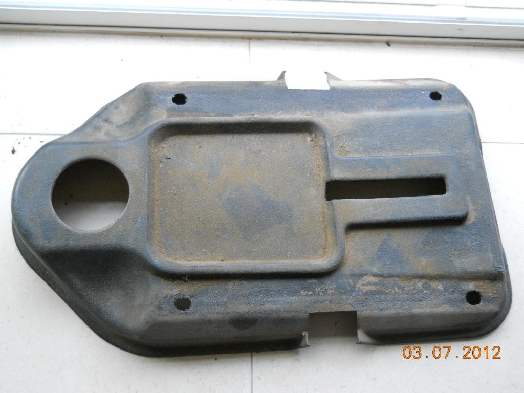

לקחתי את הקונסולה שבין המושבים, אשר היית במצב יחסית טוב וחידשתי אותה.
גם את הדשבורד האחורי חידשתי. זה ממש עושה הרגשה טובה וסיפוק כשאתה עושה את זה בעצמך.
הנה התמונות של לפני ואחרי.
שאלה, אני מחדש כעת את הדפנות של הדלתות, מישהו יודע היכן ניתן להשיג לוחות מתאימים לכך (אני לא יודע איך קוראים לחומר אבל זה כמו הדיקט שיש בגב של הארונות) והאם כדאי לפרק את הסקאי הקיים ולהלביש אותו על הלוחות החדשים?
תודה
לפי שאלתך נשמע שהסקאי תקין והלוח התעוות. הטריק שלי היה להרטיב את הדיפונים, ואז לשים אותם להתייבש מתחת למשהו כבד וישר. התוצאה מדהימה! להשלמת האפקט צבעתי בספריי לצביעת עורות ויצא חדש. איך חידשת את הקונסולה? איזה צבע זה?
בהצלחה ותתחדש!

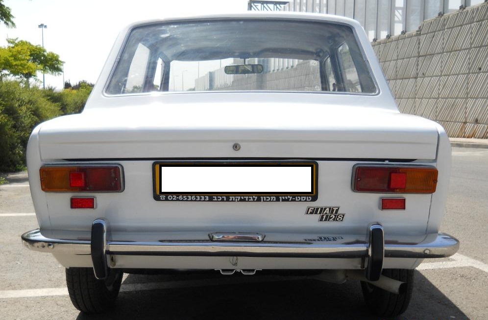

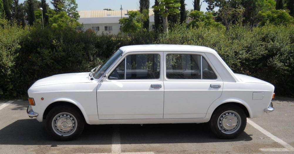

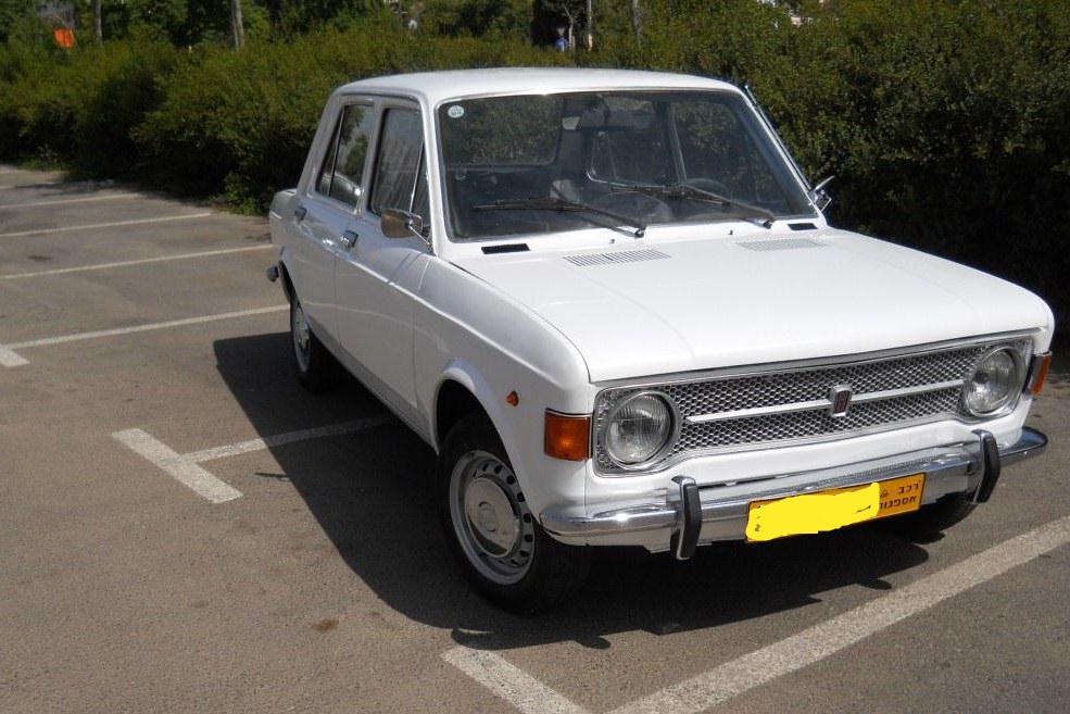

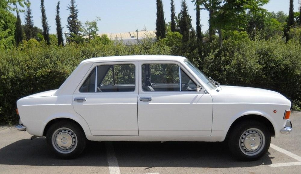

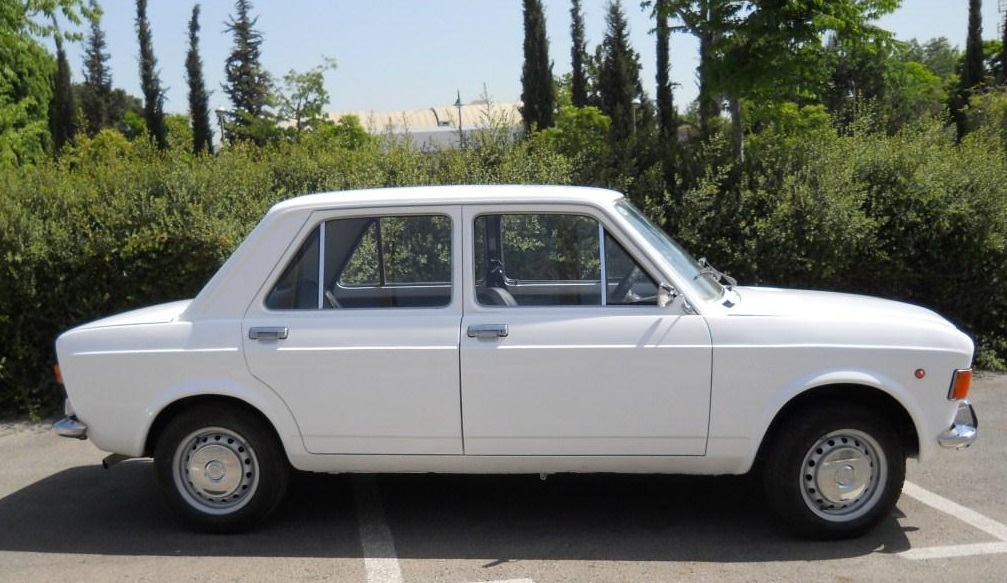

כעת אני כבר רואה את הסוף. הרכב לאחר פחחות, ריפודים, ריצפה, וניקוי חול של הג'נטים+ צביעה. נשאר הדאשבורד ועוד כל מיני דברים קטנים. כרגע עיקר העבודה מאחורי ושתמיד יהיה עוד משהו שניתן לעשות. תודה לכל התומכים המייעצים והמאחלים.
צירפתי תמונות של לפני ואחרי
