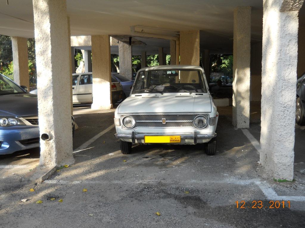

עידכון, החלקים שהוזמנו צריכים להגיע כל יום ואני אכין את הרכב לטסט. שאלה, האם מישהו יודע אם קיימים הבדלים בדגמי ה 128 שיוצרו בין 1969 עד 1972 לבין הדגמים "החדשים" יותר?
  • 3 שבועות מאוחר יותר ...
עידכון לעת עתה, ברכב הוחלפו כל הצמיגים, הבולמים, צינורות בלמים וגומיות וגם המצבר שהיה כבר בן 7. עשיתי אישור תנועה זמנית נסעתי איתו קצת והמנוע בהחלט חי ובועט עבור 1100. כעת יש לי התלבטות ורציתי לשמוע מה דעתכם. הרכב סובל מחלודות וריקבונות קשים ודרוש פחחות יסודית.. האם לדעתכם כדאי להעביר את הרכב טסט ואז לבחון אפשרויות לפחחות וצבע או להפך, קודם לסדר את הרכב מבחינת פחחות ואז להעביר אותו טסט. יותר פשוט עבורי אם יכולתי לעשות לו טסט ואז לברר לגבי פחח. האם יכולים לפסול את הרכב רק בגלל שיש לו חלודה?.

יכולים לא להעביר את הרכב טסט בגלל רקבונות בעיקר ברצפה
אבל הרכב הזה נראה יפה
אני מציע לך לשלם את האגרה ולנסות לעבור טסט בכול מקרה שווה להגיע לפחח עם רכב נוסע ולא על גרר
חבר צוות פיברקלאב טוב כלב חבר מחבר כלב מיצר צינורות ברקס ממתכת 0522790303
תודה רבה, המנוע עובד יפה למרות שנורת הלחץ שמן נידלקת בניוטרל. הגיר גם תקין ועובד טוב למרות שחסר ההילוך החמישי.

עידכון, עברתי טסט בשעה טובה והרכב הגיע למעונו הקבוע.
עכשיו התחלתי לסדר את כל הדברים הקטנים של עבדו (חלונות, ידיות, שעונים ווישרים). הרכב כרגע זקוק לפחחות אז אני מתחיל לברר על פחח שעושה עבודה טובה של טלאים וצבע. אשמח לשמוע על ניסיון שיש לחברי הפורום בנושא זה.
