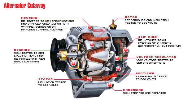

בתמונה ניתן לראות את כנפי המאורר הפנימי שנמצא בחלקו האחורי של הרוטור.
