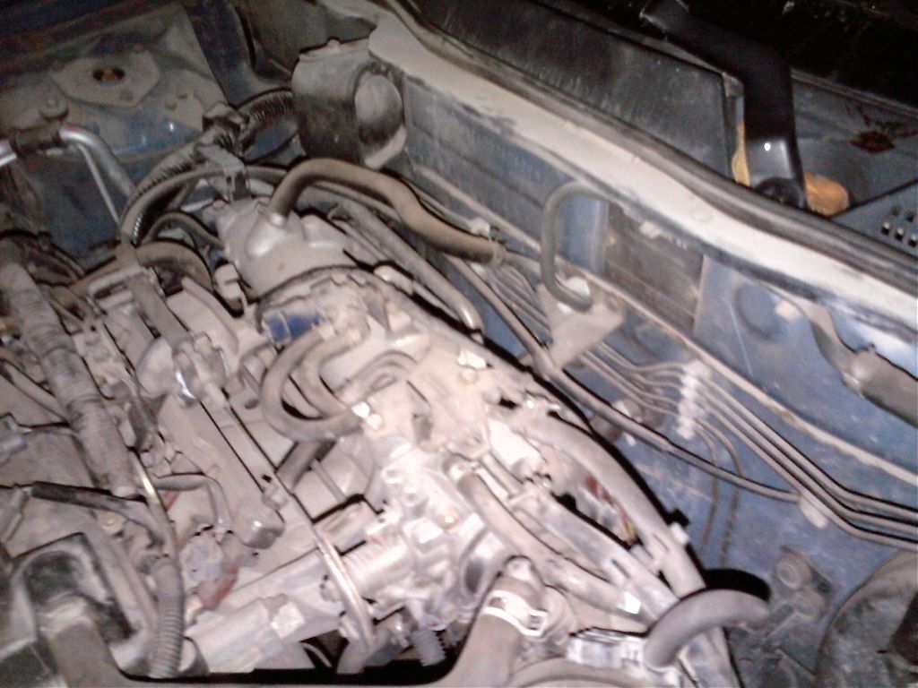

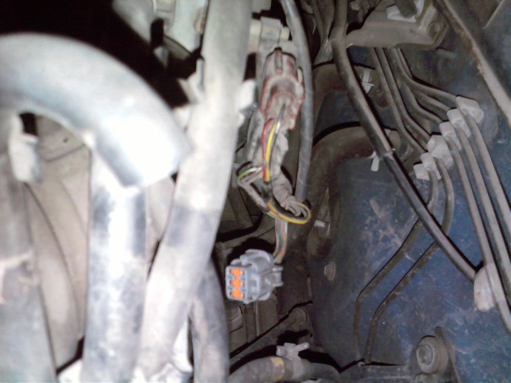

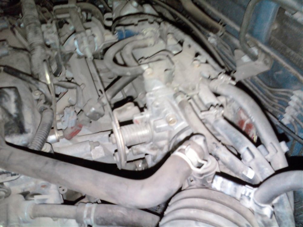

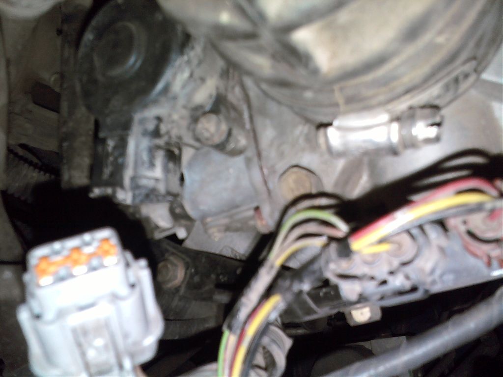

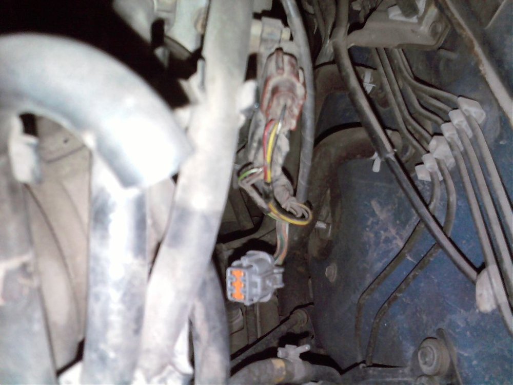

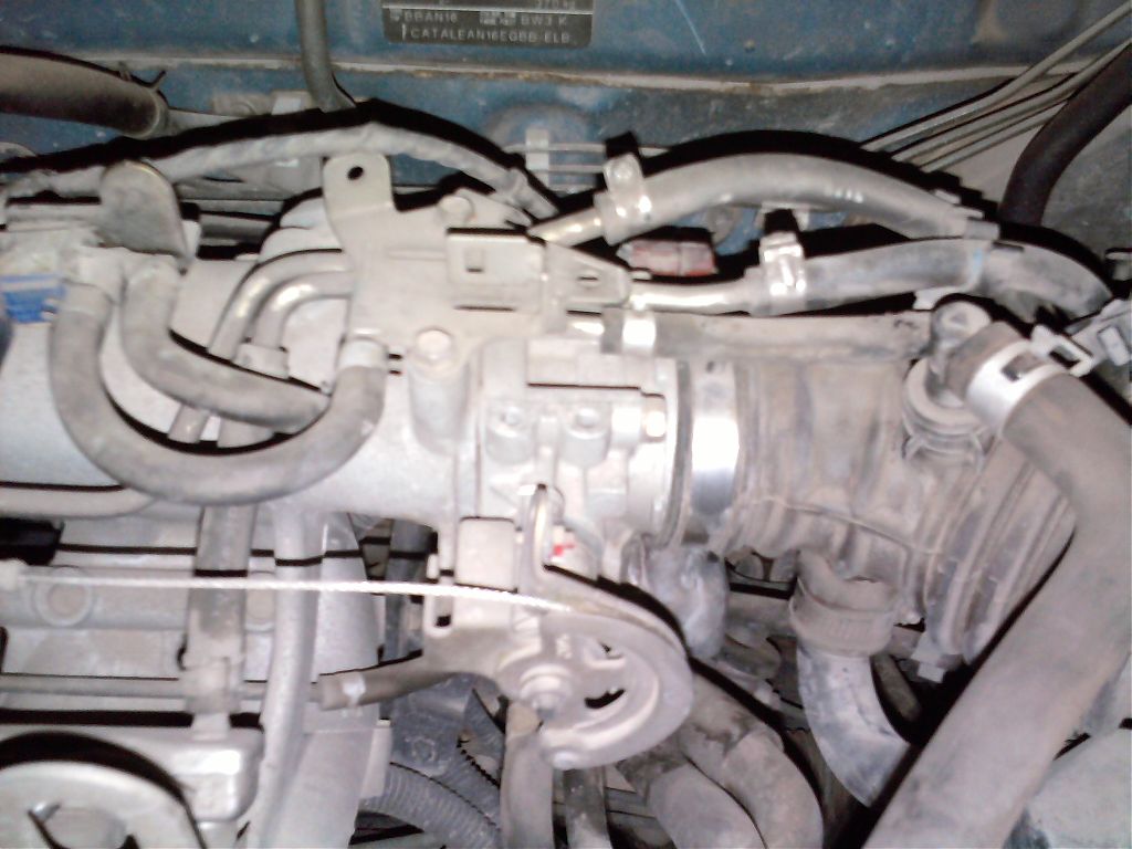

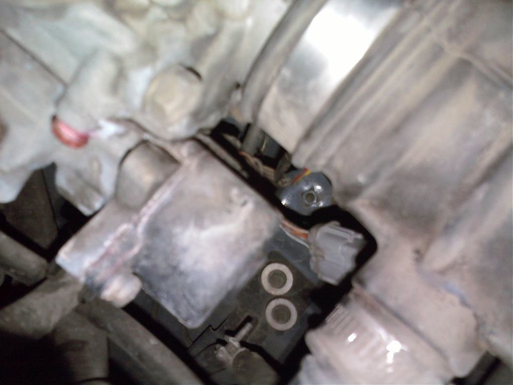

אהמ.. אני מקווה שאפשר להבין משהו מהתמונות..:wink:
1-המחבר המנותק.
2-השקע שאליו הוא מתחבר, מה שאמור להיות מנוע צעדים.
3-מבט כללי על המצערת.
4-כנ"ל.
5-שוב המחבר המנותק מזוית אחרת.
6-המנוע צעדים מהצד השני.
7-בית מצערת.
8-מבט כללי..
אלטמן.
לפי התמונות שלו זה כן מנוע צעדים, EGRיותר בצד, גם בדרך כלל EGR מתחבר ישירות לסעפת היניקה ללא קשר לבית המצערת.
אתה צודק. ה"ראש" של שניהם נראה ממש דומה.
