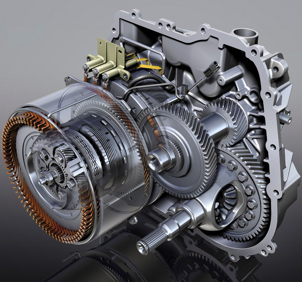

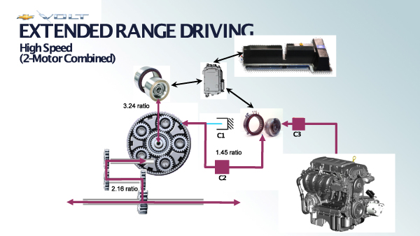

הם סיבכו מאוד את המערכת על מנת למצוא פתרונות חכמים שיעלו את הנצילות של המנוע החשמלי. הסתבר להם שבמהירויות של מעל 70 מייל (113 קמ"ש) המנוע החשמלי הראשי מגיע לסל"ד גבוה (מ 7500 עד כמעט 11,000 ) ואז הנצילות של המנוע החשמלי יורדת בסביבות 10%-15% . מה שאומר שחלק מהאנרגיה שבסוללה הופך לחום במקום לדחוף את הרכב. התוצאה היא שטווח הנסיעה החשמלי מתקצר, ואם הרכב בשלב בו מנוע הבנזין עובד, אז צריכת הדלק תעלה. (הדלק מייצר חשמל, אם חלק מהחשמל "נאבד" צריך לייצר יותר חשמל מראש, כדי לפצות על כך).
לכאורה מדובר במצב מאוד לא רצוי שמזמין חיפוש פתרון. הפתרון היה יצירת מערכת ה Voltec , שמשתמשת בגיר פלנטרי ו 3 קלאצ'ים שונים כדי לחבר 2 מנועים חשמליים ומנוע בנזין בתצורה מיוחדת.
בגיר פלנטרי, טבעת אחת תפוסה, והמנוע הראשי מכניס כוח לגיר. הכוח הזה יוצא מוכפל פי כמה ביציאה מהגיר. עד כאן הכל רגיל. בוולט יש מצב מיוחד, בו הטבעת שאמורה להיות תפוסה מונעת ומסתובבת. היא מונעת על ידי הגנרטור (זה המנוע החשמלי הקטן יותר). כתוצאה מכך ששני מנועים מכניסים כוח לגיר, ניתן להקטין את הסל"ד של המנוע החשמלי הראשי ועדיין לשמור על מהירות זהה ביציאה מהגיר (כלומר גלגלי הרכב עדיין במהירות גבוהה, מעל 113 קמ"ש). בסל"ד נמוך יותר יש פחות הפסדים ביעילות המנוע- והבעיה נפתרה.
זה תכנון חכם אבל לדעתי הוא יקר ולא שווה את היתרונות. צריך לזכור שרוב הזמן הרכב נוסע פחות מ 113 קמ"ש, וממילא ברור לכל נהג של רכב חשמלי שנסיעה מהירה מחטיאה את המטרה של הרכב והוא עשוי לא לקבל את הטווח המובטח. מהנדסי שברולט בעצמם טוענים שהגיר המיוחד מאפשר לרכב להשיג רק עוד מייל או שניים בנסיעה חשמלית טהורה. זה בסך הכל שיפור של 5% בטווח.

הסבר על ההבדל בין הגיר של הפריוס לבין הגיר של הוולט בתמונה למטה.
בגרפים למטה רואים איך מנוע הבנזין של הוולט משנה סל"ד בערך לפי מהירות הרכב (כמובן הוא היה יכול להיות גם בסל"ד קבוע אם המחשב היה רוצה, שהרי הוא לא ממש מחובר לגלגלים אלא בעיקר מייצר חשמל).
כמו כן המנוע עובד בעומס מלא, כלומר הואקום על אפס ברוב הזמן (הקו הירוק).
