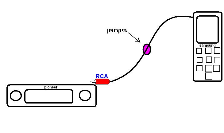

המטרה שלי היא לא להוסיף צ'יינג'ר. אני רוצה לעשות מאוזניה (דיבורית אישית) של פלאפון מין דיבורית לרכב. הרעיון הוא לחתוך את האוזניה עצמה ובמקומה לחבר RCA אחד ובמיקרופון לא לגעת. את הRCA לחבר לכניסה ברדיודיסק.
1) מה אתם אומרים על הרעיון (לא לצחוק בבקשה)?
2) האם האות שיוצא מהאוזניה של הטלפון חלש/חזק מדי בשביל הHU?
3) האם זה מתאים מבחינת אוהמים?
4) כמה בערך עולה מתאם לצ'יימג'ר?
אין לי תשובה כרגע על ההתנגדיות של האזנייה,בתאוריה הרעיון נחמד אבל יש בעייה קטנה עם המכשיר.
בגלל שהשמע של הדיבורית יעבוד ע"י הרמקולים של הרכב והמיקרופון יישאר המקורי יווצר הד שנובע מהגברה חוזרת של האדם שאתה מדבר איתו ומה שיקרה בסופו של דבר הוא שהאדם ישמע את מה שהוא אומר מספר פעמים, בדיבוריות סטנדרטיות יש מעגל שמבטל את ההד ואז אין שום בעייה.
אם בכל זאת ברצונך לשמוע את האדם שאתה מדבר איתו דרך הרמקולים של הרכב( איכות גבוהה ווליום גבוהה) ישנם פתרונות אחרים שעובדים מצויין אך הם מושתתים על דיבורית סטנדרטית.

כמה לדעתך יעלה המתאם? אם הוא לא יקר, אז אני אנסה ליישם את הרעיון ואם לא, אז אני אכניס את הרעיון הזה לקופסא השחורה עם כל הרעיונות "הגאונים" שלי שלא יצאו לפועל. 8)
כעקרון צריכה להיות לך כניסת Tel Terminal בצמה של החוטים (יכול להיות שהיא לא מחווטת אבל אולי תצליח להתחבר אליה).
אגב, זה נכון ל7400. ל-740 תצטרך לבדוק בספר הוראות ובסכימת התקנה.
תפקידה - כניסה. הבן-אדם שעמו אתה משוחח עובר דרך הרמקולים...

תבדוק את עצמך לפני שאתה מתקן אותי, החיבור הנ"ל הוא חיבור צ'נג'ר או בשמו המקצועי IP BUS ובעזרת מתאם מיוחד (שהוזכר בפורום לפחות 3 פעמים השבוע), הוא יכול לשמש ככניסת INPUT, בכדי שהוא ישמש ככזה יש לשנות בתפריט הראשי של המכשיר את השימוש של הקונקטור מצ'נג'ר ל-AUX .
ודרך אגב הפונקציה הזאת קיימת ברוב מכשירי הפיוניר (אני כמעט בטוח שבכולם אבל אל תתפוס אותי במילה).

בתפריט של ה HU יש אופציה של AUX וגם AM שדיברתם עליה, אי אפשר לשחק עם הGAIN שלה כי הניראה הרדיודיסק מרגיש ששום דבר לא מחובר אליה.
אתם יכולים לשנייה לעצור את הוויכוח ולהגיד לי כמה בערך עולה מתאם כזה לצ'יינג'ר?
קיימים 2 סוגים של מתאמים המחירים נעים בין 400-600 שקל .אם מחובר לך צ'נג'ר לרדיו דיסק אתה יכול לעשות את זה לבד בלי להכנס להוצאה של מתאם.
