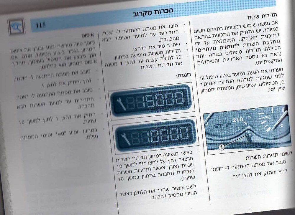

לגבי השעון - תפתח את ספר הרכב שלך, תראה שיש אפשרות לשנות את מרווח ההתראות שהוא נותן.
לצערי איןלי את הספר רכב כי הארב לא יד ראשונה ולמרות שבעבר חיפשתי לא מצאתי.
אם ידוע לך מהיכן ניתן להוריד גירסה אלקטרונית שלו זה יכול לעזור מאוד.
מלבד השמן והפילטר שמן, יש צורך להחליף גם פילטר אויר,דלק או משהו נוסף? או שעם אלו ניתן לחכות לטיפול הבא?
לא חושב שיש אפשרות כזו, האם אתה בטוח ב 100% וביצעת את זה בעצמך?
לא ביצעתי בעצמי, אבל אני זוכר שנתקלתי באזכור לנושא הזה כשדפדפתי בספר הרכב וחיפשתי את העמוד שמסביר כיצד לאפס את מונה הטיפולים.
אני אנסה לזכור את הנושא כשאהיה ליד ספר הרכב, בתחילת השבוע הבא.

לגבי מרווח טיפולים ניתן לשנות את המרווח בעזרת סורק אבחון LEXIA3

צביקה פיק - תודה על הסריקה.
