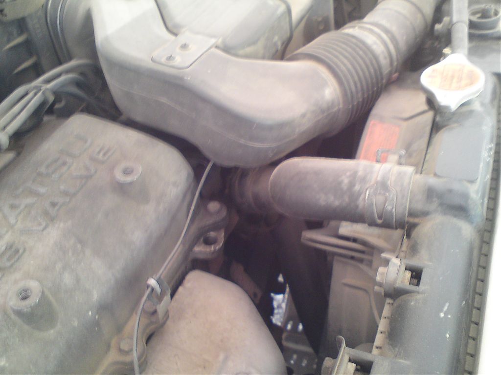

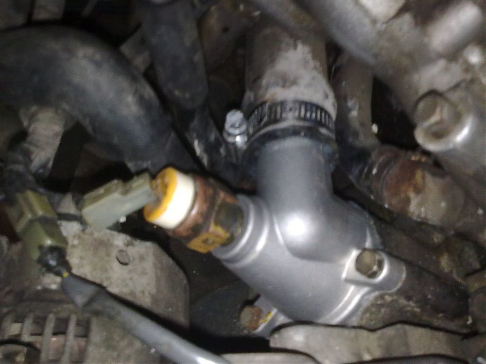

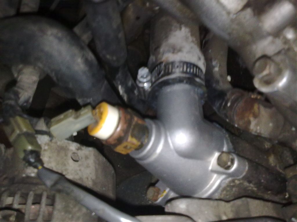

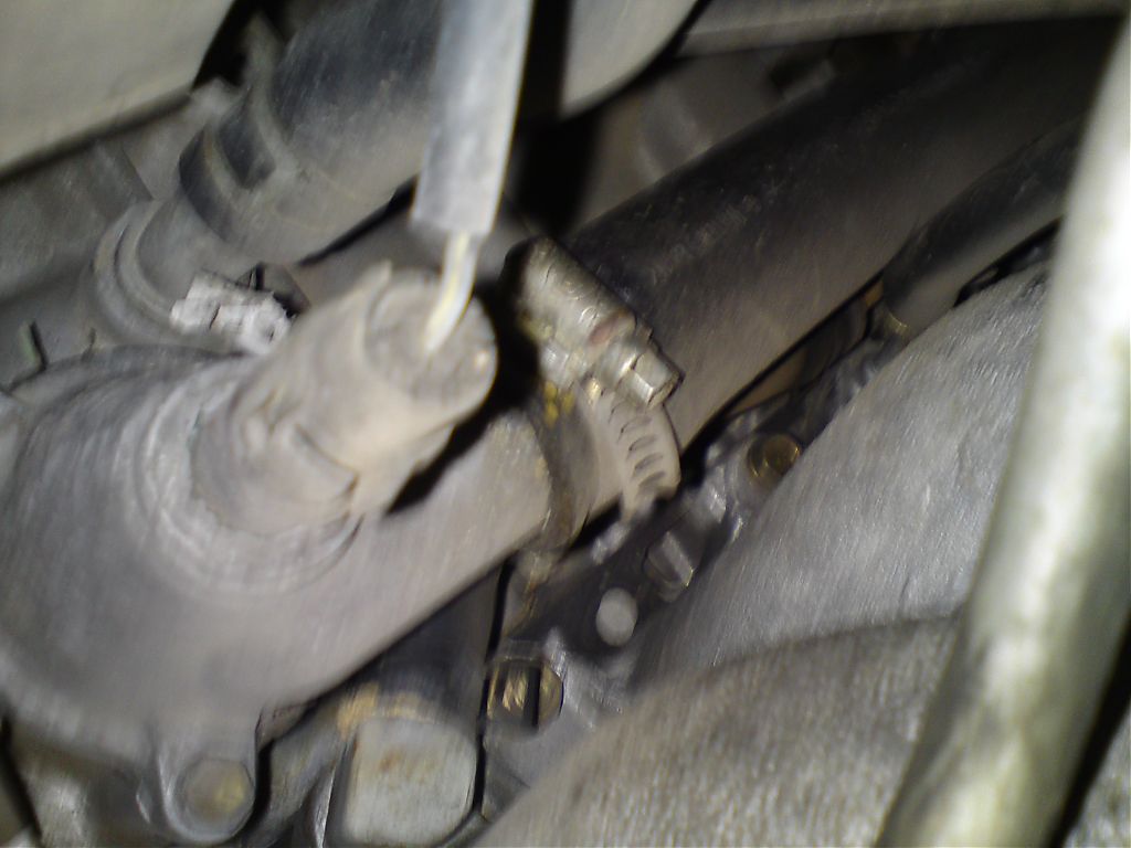

שלום,
ברצוני להרכיב טרמוסטט לדייהטסו שרייד 1300 1997 ידנית ואשמח אם תעזרו לי בכך,
ראשית האם יש בחלק הזה מקורי ולא מקורי(הטרמוסטט והבית שלו-פלאנג')?
כמו כן אני מצרף תמונות ואשמח לקבל הסבר מפורט.
איני מעוניין לקבל הפניות למוסך שירכיב לי טרמוסטט אלא אני מעוניין לעשות זאת לבדי(עם עזרתכם כמובן).
תודה מראש!
*האם המיקום של הטרמוסטט צריך להיות בתמונה 2?או בצינור התחתון תמונה 1?

שלום,
תודה מראש!

שלום רב !
בכל שלושת המקום לא צילמת את מיקום בית התרמוסטט, וצלמת את הצינור העליון בעוד התרמוסטט מחובר לצינור תחתון, וממוקם כשפנייך מול המנוע, בחלק התחתון השמאלי קרוב לקיר האש , ולא מלפנים.
קיים תחליפי שלא מומלץ, ויש להחליף למקורי בלבד.
בברכה
צביקה

לאחר ההערה וההסבר חיפשתי ונראה לי שמצאתי את המיקום,אשמח אם תאשרו את הנחתי ותתנו לי הסבר לביצוע הפרויקט.
תמונות 1,2-טרמוסטט(?)

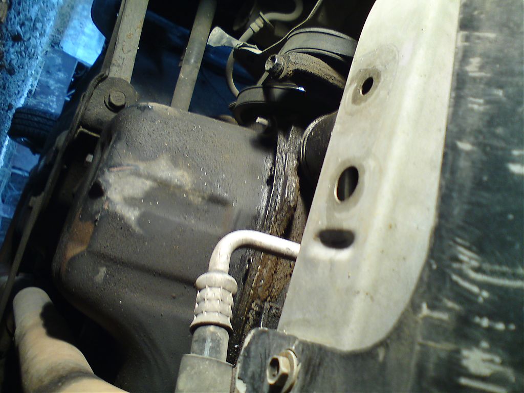

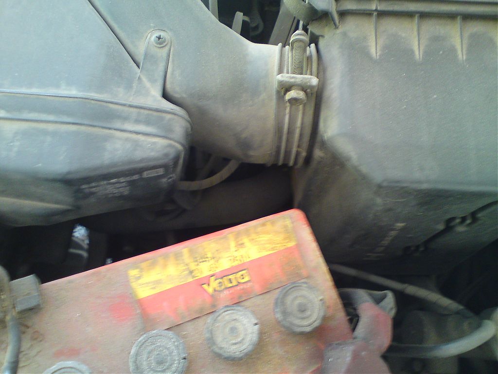

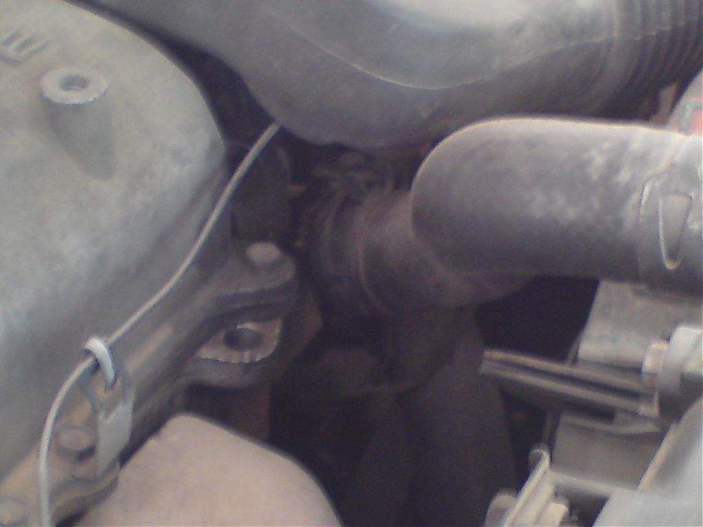

תמונות 3,4 תוך כדי חיפושי אחר הטרמוסטט שמתי לב שחסר לי מגן אחד-היכן ניתן לרכוש את החלק הזה והאם בכלל צריך לשים אותו?
