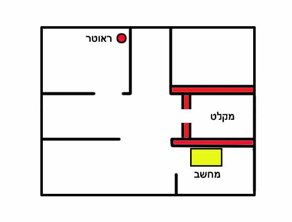

אהלן כולם,
הבעיה: PC שלא מחובר פיזית לאינטרנט וזקוק נואשות לפורום...אההה סליחה, לפורנו.
קניתי לו מתאם אלחוטי (אנטנה?) דרך ה-USB של EDIMAX.
הוא מזהה את הרשת בבית אבל האות חלש מאוד, הצלחתי רק פעם אחת להתחבר וגם זה לכמה שניות.
האם המצאותו של קיר ממ"ד בסמוך למחשב פוגע בקליטה, למרות שאין ממש מחסומים?
הלפטופ שלי קולט משם את הרשת טוב מאוד, 3 מ-4 אם לדייק.
מה עושים? כבל ארוך בין ה-USB למתאם?
תרגישו חופשי לרדת ברמת ההסברים נמוך מאוד, אני לא מתיימר להבין או להיעלב :-)
תודה,
איתי.
נסה אולי לחבר את המקלט עם כבל מאריך של USB, ולמקם אותו מחוץ לחדר (נראה לי הגיוני ע"פ השרטוט)
הלפטופ קולט טוב בנקודה שבה נמצא המחשב?
עריכה: אפילו התפרעתי עם אילוסטרציה להצעה שלי

קיר המקלט משפיע והרבה.
כדי לפתור את הבעיה שלך יש שתי דרכים פשוטות וזולות.
א. כבל מאריך לאנטנה מהמחשב שלך וקידום האנטנה לכיוון פתח הדלת כמו בציור.
ב. AP - ACCESS POINT בתצורת REPEATER ממוקם בין החדר לראוטר.
אפשרות נוספת היא מהכיוון השני דווקא, נסה לקדם את הראוטר האלחוטי לכיוון הדלת וראה אם משתפר.
עריכה:
אם פלאג הUSB בעל אנטנה פריקה אז ניתן להאריך את האנטנה, אם לא אז כבל מאריך USB יניב אותה תוצאה.

קיר הממד משפיע במידה קריטית. הלפטופ קולט כי- א. כרטיס הרשת חזק יותר, כרטיס USB חלש וזמני בדרך כלל. ב. הלפטופ כנראה אינו צמוד לקיר הממד.
פתרונות-
א. החלף לכרטיס פנימי (אפילו זול יותר מUSB).
ב. הזז את המחשב מקיר הממ"ד.
ג. AP אבל לא בצורת ריפטר כי זה פשוט לא פועל חלק ויציב. הכי טוב לחבר את הAP ישירות לראוטר- לעשות חור בקיר ולשים אותו מצידו השני או משהו דומה.

תודה רבה לעונים!
טוב מאוד. הנחתי אותו על שולחן המחשב, הקליטה ירדה לאפס ועלתה די מהר לרמה כמעט מקס'.
כנראה שהכרטיס בו באמת חזק (אין לי מושג לגבי פרטים, קיבלתי אותו ממקום העבודה הקודם).
ליד בנייני משרדים הוא מתחרפן, קולט ברמה טובה עשרות רשתות.
עריכה:
אכן פריק. מגיע באריזה עם כבל קצרצר.
פנימי תמיד יותר חזק? כלומר באותו מיקום (אין לי ברירה לגביו) הוא צפוי לקלוט יותר טוב?
זה גם ישחרר לי USB, הרי תמיד יש פחות מדי...
נראה שאנסה קודם את פתרון הארכת כבל ה-USB שנראה הכי זמין ומהיר, אם עדיין לא אראה שיפור אחזור לדווח.
תודה רבה.
