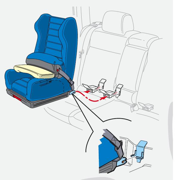

ISOFIX ?
קצת יותר פירוט?
במושב האחורי קיימים תופסנים המיועדים להתקנת מושב בטיחותי בתקן ISOFIX.
מצורפת תמונה להמחשה.
לפרטים נוספים תוכל לעיין בספר הרכב.
