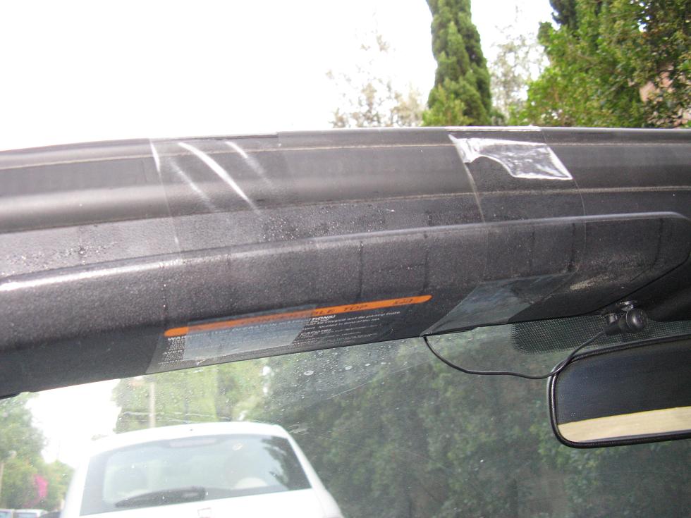

מזה מספר חודשים סך השמש בצד הנהג במיאטה שלי לא מצליח להחזיק את עצמו. במיאטה הסך לא מחובר במין תושבת כזו כמו ברוב הרכבים אלא מוחזק רק בצידו האחורי ויורד ועולה באמצעות הפעלת כוח. אצלי הפלסטיק שעוטף את המוט שמחזיק את הסך נשבר בצידו האחורי ולכן שום דבר בעצם לא מחזיק את הסך בחוזקה כשהוא למעלה - והוא נופל למצב פתוח.
אין ממש דרך להחליף רק את הסך עצמו וזה לא ריאלי להחליף את כל הפלסטיקה, אז אני מחפש רעיון יצירתי לשמור עליו למעלה, עם העדפה לאפשר פתיחה וסגירה.
הרעיון הבסיסי שלי היה מדבקות וולקרו - יענו סקוץ' שבצדדיו החיצוניים יש דבק. הבעיה היא שבעוד שהסקוץ חזק מאוד (כך שאין בעיה עקרונית לפתוח ולסגור את הסך) - הדבק שחיבר אותו לחלק העליון של הקורה ומהצד השני לסך עצמו פשוט לא החזיק מעמד בחום הישראלי. ניסיתי דבק מהיר, דבק סיליקוני ודבק אפוקסי שאמור להחזיק ב-130 מעלות. אף אחד מהם לא שרד.
אולי למישהו כאן יש רעיון אחר, שלא קשור לדבק וגם כמובן לא כולל קדיחת חורים או פגיעה בפלסטיקה?

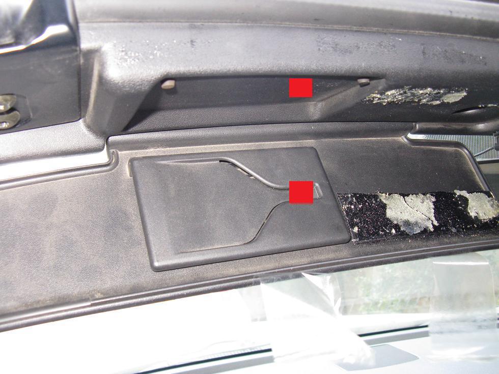

מצורפות תמונות לצורך הבהרה. אחת בשביל להמחיש את הפתרון הנוכחי, שנייה בשביל להדגים איך זה נראה פתוח (ביחד עם הוולקרו והדבק האפוקסי).
תודה
רוני
BMW 325i E46

אני לא מאמין שראיתי את הצילום עם הדבק והסקוץ'
ונדליזם :shock:ישראלי ליצירה יפנית

אתה מתכוון לחתיכות הגומי הקטנות שנמצאות מעל המראה הקטנה שבתוך הסף? לא נראה לי שהן יעילות למשהו, ואני גם מעדיף פתרון שלא מציק בעין כשהסך סגור - וגומיה עשויה להפריע.
הדבק והסקוץ - א. עלק יצירה יפנית, כולה חתיכת פלסטיק מצוקמקת. ב. הכל יורד די בקלות באמצעות גירוד. תאמין לי, הורדתי והחזרתי כבר שלוש פעמים עם שלושה דבקים שונים...

תודה על ההצעה. הבעיות הן:
א. אני לא מעוניין בפתרון שייראה כלפי חוץ וחתיכות וולקרו חיצוניות על הקורה ועל הסך שמחוברות בינהן בחתיכה ארוכה הן די בולטות...
ב. אין ממש מקום לשים ריבוע של וולקרו בקורה (חלק הפלסטיק העליון).
ג. ניסיתי כבר עם דבק הוולקרו - הוא ממש לא מספיק חזק. גם כשלא פותחים וסוגרים את סך השמש הוא נחלש מהמשקל של הסך ונופל אחרי כמה דקות. אני חושש שצריך פתרון שלא משתמש בדבק...

על הסוכך עצמו ראיתי שיש מעין כיסוי פלסטיק, מה יש מתחתיו מראה?, כי אם המכסה הזה נסגר חזק ולא רופף אז מתחתיו להדביק את מגנט.
תמונה מצורפת:
שמתי לב שיש על המכסה הזה בסוכך מעין מסילה כזו, אז חשבתי שתוכל להלסיש בתוך המסילה את המגנט, והמגנט השני יהיה מתכת לכיסוי פלסטיק של הקורה, השאלה היא אם המכסה הזה נתפס די חזק:

אני לא רוצה לנסר שום פלסטיק, ואני חושש שפירוק שלו הוא יותר מסובך משנדמה - מדובר בפלסטיק שנמתח לכל אורך הקורה. במוסך אמרו לי שזה די הרבה עבודה ולבד אני בטח לא יודע לעשות את זה.
בכל מקרה, הסוכך לבד - גם אם אמצא כזה, אני חושב שבשביל להתקין אותו צריך שוב - לפרק את כל הפלסטיק...
תמונה מצורפת:
המסילה זה בעצם מקום לשים כרטיס חנייה כזה, או פתקי תזכורת. בעקרון אפשר להשחיל שם מגנט דק, אבל אני נשאר עם הבעיה של הצד השני - לפרק את הפלסטיקה שלמעלה פשוט נראה לי מסובך מדי...
