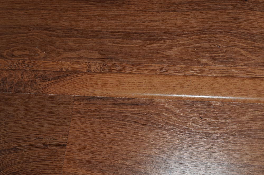

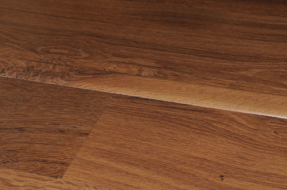

לגבי הסף בין הפרקט לפסיפס, כיום יש דברים יותר יפים מאשר סף T רגיל.
חברת קוויק סטפ מוכרת ספים שהם בעצם עם אותה הדוגמה של הפרקט.
אני אצלם דוגמא ואעלה לפורום.
פותח השרשור, כמו שרשמתי לך בה"פ, עדיף נטו פרקט.
עריכה-(צילמתי אצלי בבית את הסף שדיברתי עליו).
