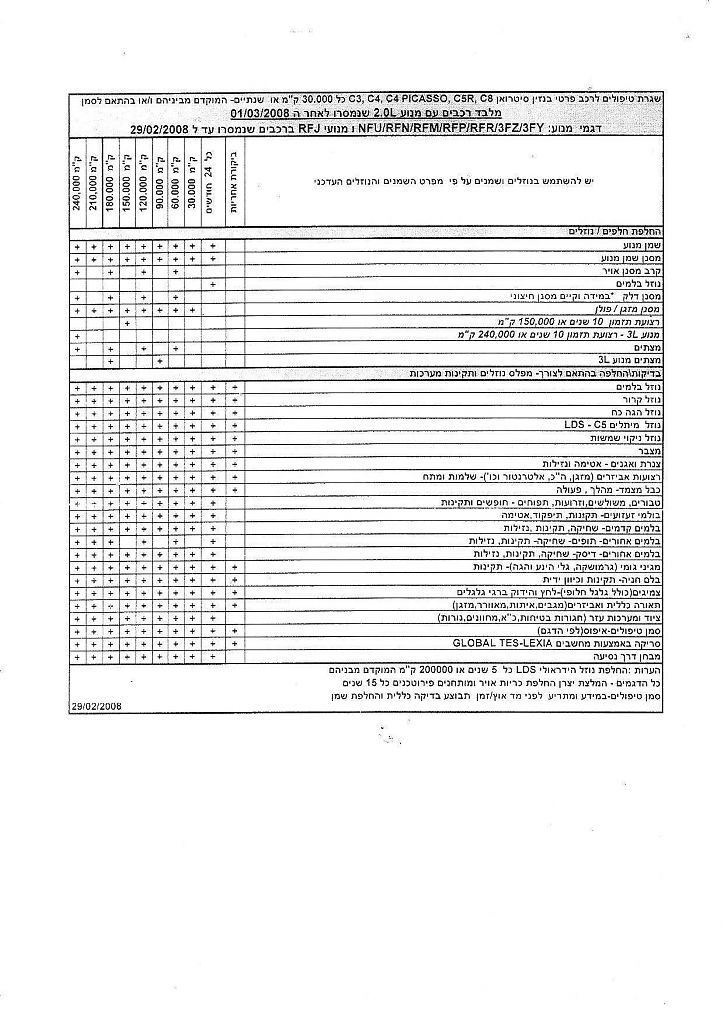

אגב אם תרצה יש לי את הפירוט טיפולים לרכבי סיטרואן ופיג'ו עד לשנת 2005 שציינתי למעלה, אני יוכל להוסיף כאן את הקישור אליו. אם זה רלוונטי לגבייך.
תודה סאם, אשמח לראות את הרשימה.

אגב, הרשימה התקבלה מלובינסקי, והיא אמורה להיות רלוונטית לרכבים מהשנים הרשומות בה, כמובן כולל שנת 2003.
סי 3 טיפולים.pdf
מציע לך להחליף פילטר מזגן+נוזל בלמים והוצאת אויר+פילטר דלק+ניקוי יסודי של המצערת.
מבחינת החלפת שמנים,אני מציע לך להחליף פעם בשנה שמן לשמן סינטטי מלא איכותי ושלא יהיה דליל.
