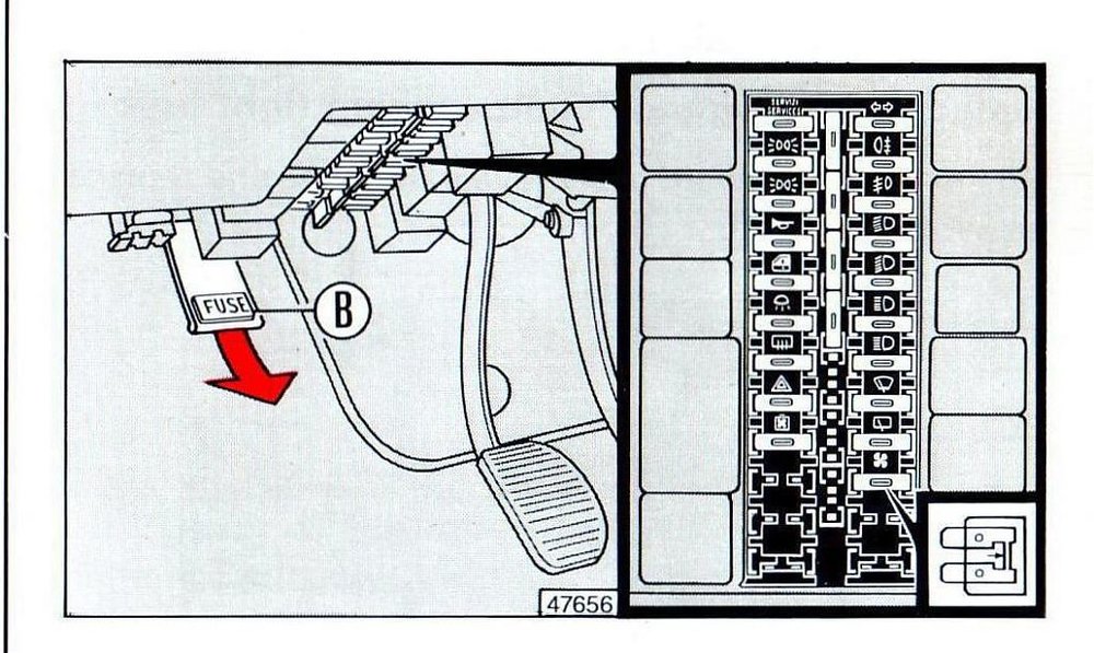

הנה תמונה של בית פיוזים (של טיפו), אני לא חושב שבטמפרה הוא שונה.
תסמן שם, על איזה פיוז אתה מדבר.

אני חושב שתיבת נתיכים זאת הנה של הדגם עם חלונות חשמל ונעילת דלתות חשמלית ושבמכוניתך יש תיבת נתיכים קטנה יותר, מרובעת.
הנתיך שסימנת, הנו של המאורר הפנימי שבתוך המכונית ואם כשאתה מוציא אותו המאורר הפנימי אינו פועל ואז גם התקלה שכתבת לא קיימת, אז מנראה לי שאכן יש קצר פנימי בתיבת הנתיכים.
צריך לבדוק זאת בפועל במוסך/חשמלאי רכב שמכיר את דגם המכונית ושיש לו שרטוט מתאים של התיבה, לנתק מחברי חשמל מתאימים וכך לדעת אם אכן יש בעייה בתיבה עצמה.

אני אני העלתי תמונה כללית של בית הפיוזים, מספר רכב. תיבה כזאת הייתה בכל הדגמים של טיפו, ללא קשר לקיום/אי קיום חלונות חשמל. בדגם ללא חלונות חשמל מקום של הנתיך לחלונות חשמל היה ריק.
אני לא זה שפתח את השירשור, ובתמונה זו לא מסומן שום נתיך, הסימון שיש שם הוא חלק מהתמונה המקורית.
יש כן קשר לסוג הדגם.
תיבת נתיכים מלבנית ארוכה זאת הנה של פיאט טיפו/טמפרה עם חלונות חשמליים ונעילת דלתות חשמלית.
בדגמים ללא חלונות ונעילת דלתות חשמלית, (דגם מדיה) יש תיבת נתיכים קצרה יותר שנראית מרובעת ויש בה פחות נתיכים וממסרים.
בברכה - רפי לין

אם זיכרוני לא מטעה, אצלינו יש 3 שורות של פיוזים, וגם אם יש רק 2, מדובר בשורה הכי ימנית הפיוז השלישי מלמעלה.
הכוונה רפי לין, שאם אני מכניס את הפיוז עד הסוף, הרכב מתנהג כאילו סיבבתי סיבוב אחד עם המפתח, אם אני מכניס את הפיוז רק עם "נגיעה" ז"א מרחוק הוא יראה הכי בולט כלפי חוץ משאר הפיוזים, לא תיהיה בעיה.
חשוב לציין שאם הפיוז לגמרי בחוץ או אם אני מוציא את הפיוז לגמרי מהרכב בזמן שהרכב מונע, הרכב מתכבה.
הנתיך שציינת, הנו נתיך של צופרים, אורות בלם ו.. מצית סיגריות.
כאן עולה בי חשד שמכיוון שמצית הסיגריות נמצא ליד הרדיו שבכל זאת חיברת איזה חוט לא נכון או שבידוד של איזה חוט נפל ונוצר מגע בינו לחוט של מצית הסיגריות, בדוק זאת שוב.
