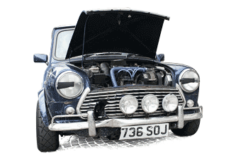

היום ניגשתי לטסט, להלן התוצאות - כיוון גלגלים, נזילת שמן מנוע - עד כאן הכל מובן
אבל בנוסף לאלה בגלל שגלגלי הרכב (12/165) - מידה סטנדרטית, 'חורגים' מהבודי נתבקשתי גם לשים ARCH WHEEL - מין חישוקים (מצורפת תמונה)
השאלה שלי היא עד כמה באמת מותר לגלגלים לחרוג מהבודי?! האם סתם הכניסו אותי להוצאות? ומאיפה משיגים את הנ"ל חוץ מבחו"ל?
חבר מאוד קרוב שהוא גם בוחן אמר לי שחייב כנפיים לכל רכב שהגלגלים שלו בולטים מחוץ לבודי של הרכב

הכנפיים אמורות למנוע מנתז מים להיווצר באופן שיפריע לרכב שנוסע מאחוריך לראות אותך. כיוון שהמיני כל כך קטנה כדאי לך שיראו אותה טוב...

ה Wheel Arch גם מרחיב את הרכב קצת ונותן לו מראה מגניב לדעתי. אני ממליץ על כנפונים מפיברגלס - אם כי גם כאלו מפלסטיק יעשו את העבודה. תראה שהכנפונים החדשים יתאימו ושגם מהם הגלגלים לא יחרגו.
כל כנפון של Group 5, או של מיני MPI יתאימו. ראה כאן.

המידה סטנדרטית, הג'אנט שלך ממש לא!
האופסט שלו מאוד שלילי ולכן כל הג'אנט בולט מגוף הרכב.
אין לי מושג למה בחרת דוקא בג'אנט הזה אבל תתכונן להחליף ציריות ותפוחי הגה בכמות מוגברת מאשר "בלאי טבעי".

האופסט של הג'אנט הזה הוא לא מקורי וגם אם תביא אישור חתום מסר ג'ון קופר(ירום הודו) בכבודו ובעצמו, זה עדיין לא יהיה אופסט מקורי של מיני וזאת בדיוק הסיבה שכשאתה מרכיב עליו צמיג במידה מקורית של מיני, פתאום הוא בולט לך מגוף הרכב (מה שלא קורה באף מיני מקורית עם המידה הזאת).
הסיבה היא בטיחותית.
כאשר הצמיג בולט מגוף הרכב יש סכנה לתאונה כי שולי הפח צרים יותר מהצמיגים ולכן במרווח שבו פח הרכב עובר, תכלס, הרכב לא עובר כי הצמיגים יתקעו במרווח.
ואם יורכבו כנפוני פח/פלסטיק, במה תשתפר הבטיחות? הרי במקרה כזה הכנפונים יתקמטו / יעופו מהמקום (בגלל זה הם כנפונים:?:) והצמיג יתקע במכשול. הכנפונים הם קוסמטיים, ולכל היותר מונעים התזת מים.
