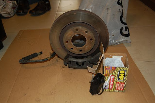

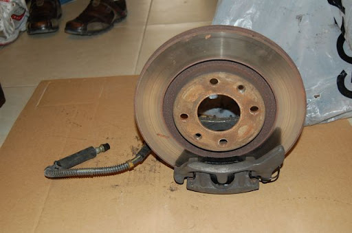

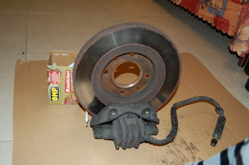

הותקנה מערכת בלימה בקוטר 266 מ"מ של 306S16.
רפידות OMP ודיסק בלימה רגיל.
ליום יום: מחפש את המיועדת.... כרגע הצעצוע VTR סקסו 1997
לאשה ולסופ"ש: פורסטר 2016 X ממוגן עם הגבהה
והתוצאות מורגשות באיזו צורה?
נשמעת ההחלטה הטובה ביותר לטעמי,
גם מבחינה כספית וגם ביצועיסטית.
ליום יום: Alfa Romeo 147 2.0 TS 2002 with 4 Koni & 30mm MAD lowering springs
לאישה: Alfa Romeo Mito Multiair 135HP 2014
לנשמה: Lancia Delta GTi.e 2.0 16v
מבחינה כספית - נרכש קאליפר במחיר נמוך יותר מקאליפר ברלינגו.
מבחינה משקלית - הקאליפר סה"כ די דומה מבחינה משקלית לקאליפר הישן
הרגשה בדוושא כרגע זהה, לא החלפתי מגבר בלם.
דיסקים היו לי - אולם בוצע חריטה.
קניתי רפידות OMP אשר עדיין לא יכול לתת התרשמות.
סה"כ נראה שיש נשיכה מעט יותר חזקה אולם המערכת צריכה "להתיישב".
מבטיח לעדכן בעתיד איך המערכת יושבת במגוון תרחישים:
מבחינתי המשמעותי ביותר הוא כאשר הרכב מועמס ב 5 נוסעים (זה קורה לעיתים רחוקות),
וכמובן בלימות ממהירות מאוד גבוהה.
מצ"ב תמונות לפני הרכבה להתרשמות:
