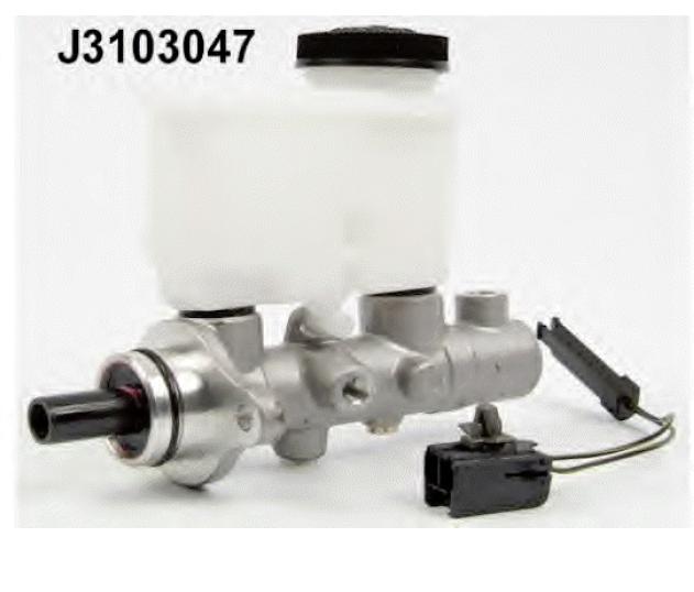

1. כבה מנוע
2. פתח מכסה מנוע
3. לשם פתיחת פקק פתח המילוי יש לסובב את הפקק נגד כיוון השעון (מחוגים זזים אחורה). בדרך כלל על פקק מילוי נוזל הבלמים או על המיכל מצויין איזה נוזל בלמים יש למלא. ראה תמונה לשם המחשה בלבד כיצד נראה מיכל נוזל בלמים.
4. מלא נוזל בלמים DOT3 או DOT4 תלוי איזה סוג קיים במערכת אצלך ברכב עד לגובה שבין סימן MAX-MIN
5. סגור את הפקק עם כיוון השעון
6. גרור את הרכב למוסך
