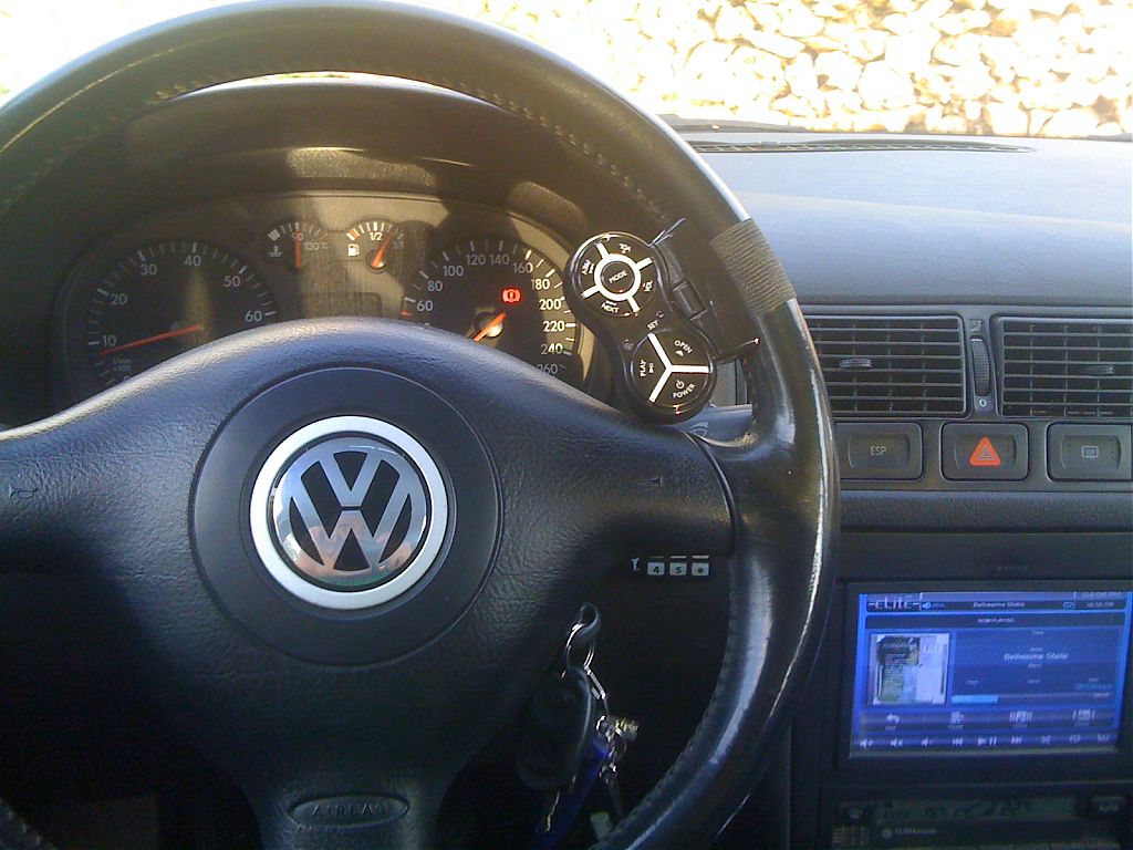

אני גם פינקתי את עצמי במשהו קטן (אני עוד צריך להקטין את הבית של זה, כדי שיצמד יותר להגה, אבל בגדול - ליגה!)
גורל כמה עולה הצעצוע הזה? האם אפשר לקבל לינק למוצר או שם?
אני מסוקרן.
