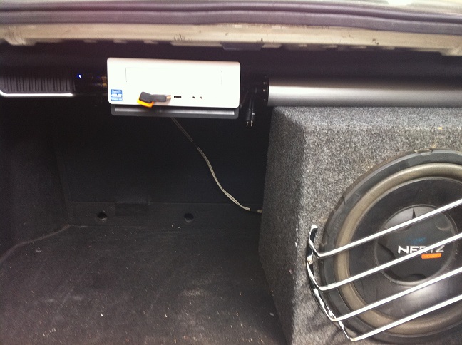

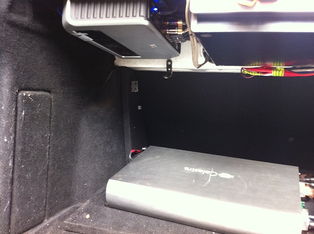

עידכון חם מהתנור! ביליתי את רביעי חמישי במוקטעה (הפעם לא בשיא הקיץ אבל זה בהחלט היה מורגש), ישראל הצליח לפנות לי זמן ועבד קשות (מאוד) על הרכב שלי. המטרה הייתה להעביר את המחשב אחורה מהתא כפפות ולסדר התקנה של הMS-8 כל זאת בכוונה להשאיר גם מקום למגבר נוסף להגברת הטוויטרים ואולי עוד סט מאחורה (למי שלא הבין התוצאה שהMS-8 נתן על הטוויטרים עם המגבר הפנימי הייתה סבירה אבל לא מספיקה). ההחלטה להביא מגבר נוסף נובעת גם משיקולים כלכליים, למכור את ה FA2150 ולרכוש FA475 משמעותה פחות ערוצי הגברה והוצאה לא כלכלית. באמצע ההתקנה החלטתי שכבר הגיע הזמן למגבר והתחדשתי בFA475 (ואם מה שסרול אומר נכון אז אני הראשון עם 3 מגברי FA ברכב?) מה אני אגיד? קודם, שוב תודה לג'וניור שעמל קשות על הרכב ולא התפשר על חשבון איכות בנייה. כמות החיווט והעבודה היו גדולים! תודה גם לדיויד ואחרים שבאו לבקר ותרמו עצה/עזרה. SROOL על שסיפק עוד מגבר איכותי של סלסטרה, וכמו תמיד תמיכה ועצה. תוצאה: לאחר כיוון הMS-8 התוצאה עכשיו היא הרבה יותר מאוזנת! הטוויטרים חזקים יותר ונקיים יותר מה שהביא איזון לבמה מול הסאב. הסאונד לדעתי, מדהים. יש מקום לסט אחורי, אני חושב שזה גם יוסיף לגדולה של הMS-8 כרגע זה לא בתקציב וזה לא דחוף או חסר. המחשב קריר יותר וההתקנה הרבה יותר אסטטית. מה עוד? התקנת מפסק על הרימוט לאפשר הפעלה לאחר כיבוי ולא לאפשר הדלקה כשלא צריך. יש עוד להתקין את השליטה מההגה OBDII ראוטר שישדר ויחייג למודם הסולולארי ובכך גם יפנה לי כניסת USB. החלפת סט והעברת הקיים אחורה / הוספת סט אחורי. אני אתן לתמונות לדבר: -
