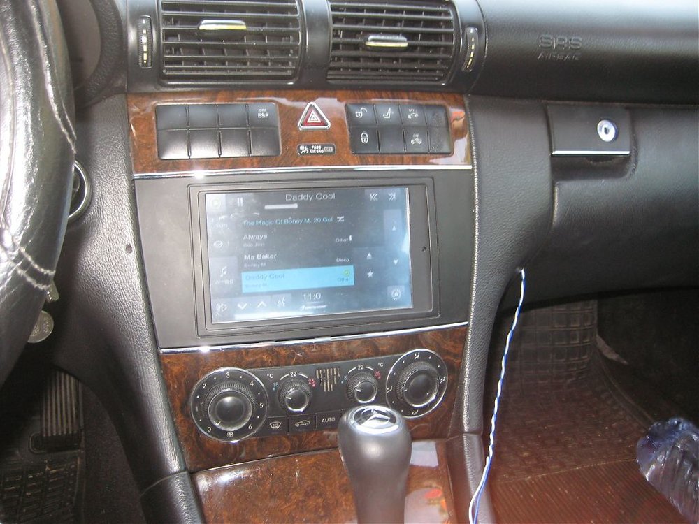

  23. קניתי חישוקים שהם חיקוי של חישוקי AMG, יש להם הרבה צלעות, עושיים מאלומיניום קל ואיכותם טובה מאוד!(איתם כבר 8 חודשים) הם שוקלים פחות מהמקוריים מה שהוסיף כ5 קמ"ש לסגירה של הרכב בעליה. הם משנים את התנהגות של הרכב לא מעט. הם התאימו באופסט, היה צורך בלחתוך את הברגים לגודל מתאים. עלו כ 1500 ש"ח ל4 (אוכל לארגן לך גם אם תרצה) אני חושב שג'נאטים זה אחד הדברים הראשונים שצריך להחליף כשמחליפים רכב ממונית לפרטי, המקוריים היו פשוט עקומים מידי ועברו יותר מידי יישורים, היה לי ריבוי פנצ'רים כתוצאה מכך (חסר אוויר ואז הגלגל מתרוקן כי אין לו חיבור טוב עם הג'נט). העלתי לך 2 תמונות של הג'נטים ואחד של המסך של הcarpc:)
