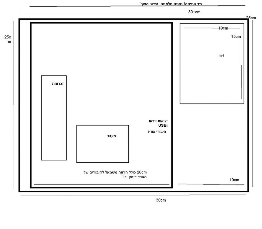

15-16 זה מעולה, זה הרבה מקום למשחק. הלוח עם הקירור שיהיה הנקודה הכי גבוהה יגיע לכ 10 ס"מ אני מעריך, אז יש עוד 5 ס"מ למשחק. אני גם חשבתי על זה שלהשאיר את הדלת, אולי זה גם עדיף, תוכל גם להעביר את החוטים מאחורי הפלטה סטייל פלטת מגברים(כל הכבלים עוברים מאחורי הפלטה ונכנסים דרך חורים לפלטה ולמקום שלהם). בדלת מקסימום רק תעשה חורי אוורור. אז הפלטה צריכה להראות כמו שהציור בדיוק או שהזכרונות כלפי מטה תלוי מה יתן לך הכי הרבה קלירנס. להארד דיסק תעשה מדף קטן, היות ויש לך גובה אפשר לעשות להארד דיסק הגבהה, ישב מעל הM4 לדוגמא (גם אצלי בתא כפפות זה ככה). צריך רק להוריד את החתיכה הזאת מאחורי הדלת. אני מציע שתיקח הארד דיסק(ידמה את הספק, הארד דיסק 3.5" הוא קצת יותר גדול מM4) ואת הלוח לרכב ותנסה למקם אותם במקום הקיים, תראה מה מפריע. זכור שאיפה שנכנסים חיבורי האודיו, הUSB והמסך צריך 3-4 ס"מ מרווח כי המחברים עם הפלסטיק גוזלים מקום. גם בצד השני של הלוח איפה שמתחבר הIDE אם אתה משתמש בIDE צריך לתת חצי ס"מ. מבחינת אורור בקונפגרציה כמו במה שציירתי הייתי שם מאורר (אולי יהיה קשה לעשות חור בדלת פלסטיק עם מקדח כוס וסלוט יהיה יותר קל, כל אי דיוק אפשר לחסות בלבד) או מאורר סלוט שיכניס אוויר מעל האזור ה"ריק" ומאורר סלוט ליד האזור של הPCI בצורה מאוזנת שיוציא. ככה אוויר טרי נכנס ומתחלק בין המאורר של המעבד, לספק ולהארד דיסק ומונחה ליציאה באזור של הPCI ככה שהוא עובר על כל הלוח ומוקדי החום. יכול לצאת מאוד יפה, מחכה לראות את זה בפועל

חחח אתה הורג אותי...המידות פה נורא חשוב שיהיו מדוייקות, בקשר ללוחות המידות שלך לא נכונות, הלוח הכי גדול זה הלוח הראשון, הוא ATX והשניים האחרים הם uATX. הייתי בוחר ב p5gc-mx מבחינת מפרט, הם זהים כולם, אותו כרטיס קול, אותה כמות USB, אותה תמיכה במעבדים וזכרונות, הייתי בוחר בלוח האחרון כי יש לו עוד גוף קירור על הגשר הדרומי.. בקשר למידות, הם גדולות ממה שאמרת בהתחלה וזה טוב, אני חושב שאפשר להימנע משימוש בטרפז התחתון, אפשר רק להשתמש בדלת, להחליף אותה בחדשה ואולי גם להרחיב מבפנים באזור של הדלת מצד ימין.. הלוח הוא 25X19, ואם הבנתי נכון הדלת היא גובה שמאל 25, גובה ימין 24, אורך תחתון 30 אורך עליון 36 (של הדלת נכון, לא ספרת את הקצה שם?) לא אמרת לי מה העומק, אם הוא גדול אפשר לשחק עליו וצריך לראות שהוא מספיק, הקירור של המעבדים שאתה רוצה לשים הוא גדול. בסרטוט ציירתי את הלוח והספק, זה הפוך, שים לב. ההארד דיסק לא בציור והסיבה היא שאני לא יודע מה עומק, אפשר לשים אותו מעל הספק ואפשר לשים אותו מעל הלוח בחלק של PCI לעשות שכבות. מבחינת אוורור, אפשר באזור הריק כביכול לשים מאורר מכניס ובחלק התחתון של הפלטה מאורר סלוט שיוציא. אני לא שם את ההארד דיסק שם כי לא בטוח שיש מספיק מקום וכי החיבורי אודיו והמסך תופסים 3-4 ס"מ. אפשר לשים אותו שם בשכבה שניה, מעליהם, אבל זה יקשה אליהם גישה. בקיצור חייב לדעת מה העומק, ויש לך מספיק מקום לעשות הכל. את הפלטה אפשר לבנות מ MDF, לא הייתי בוחר משהו עבה, אפשר ללבד אותה מבחוץ ובמפנים לשים פרספקס באותו גודל פשוט בשביל למנוע חשמל סטטי, כל הסרטוט זה מנקודת הנחה שמורידים את המדרגה הזאת שיש לך שם ובלי לגעת בטרפז התחתון...

אם הבנתי נכון אז מדדת את ה15 מבפנים עד המדרגה הזאת?אם אתה מוריד אותה כמו שאתה אומר, מה הגודל? מה העומק של כל המקום הזה? בנוגע למאוררים, מאורר גדול עושה פחות רעש ודוחף יותר אוויר ממאורר קטן. תוכל למדוד את הדלת הגדולה ואת הטרפז מבחוץ? צריך לוודא שהטרפז הזה חלול, תדפוק עליו.
האזור לא שונה בהרבה מתא הכפפות שלי, אפילו יש לו כמה יתרונות מובהקים!אפשר לשים על הדלת מאורר שיוציא (אפשר גם להעלים אותו מהעין אם זה המטרה, מצפה מעליו בלבד. מוריד את היעילות אבל מגן מאבק ומסליק אותו) אפשר גם להכניס אוויר. צריך לראות מה הולך בדיפון של תא המטען שלו, אצלי למשל יש הרבה שטחים חלולים מאחורי הדיפון ואפשר לשים שם מאורר שיכניס לכיוון המחשב והאוויר כבר יוצא מהחורים. יש הרבה כיוונים שאפשר ללכת עם זה...אפשר ליצור תת לחץ (רק הוצאת אוויר) והאוויר נכנס מהחריצים הלא אטומים, אפשר ליצור לחץ (להכניס הרבה אוויר והוא יצא בלחץ, כמו אצלי במגברים) ואפשר לשים מאוררים קטנים בתוך התא לזרימה פנימית (כמו בתא הכפפות אצלי). אתה צודק אבל שיש להשקיע בזה חשיבה אפשר גם לשים מאורר סלוט: http://ksp.co.il/hmain.php?uin=6943 יוציא אוויר וכל מה שיראו בדלת זה מתכת מחוררת אסטתית
לוח MINI ITX הוא 17 על 17. יש לוחות PICO ITX וכו' אבל יעלו יותר. יש לך גם ציוד מסביב של ספק, הארד דיסק וכבלים. עם קצת שינויים המקום יכול להתאים. ממה שאני רואה מהתמונה יש שם צורה של טרפז כזה, רק שמלבן ממנו נפתח. אפשר להוציא את הדלת הקיימת ולהרחיב את השקע ללמטה. במקומות הדלת ומעל ההרחבה ליצור דלת באותה צורה מMDF מלובד ואפילו לעשות את אותו מנעול. הגודל כמעט יוכפל, מה שיאפשר הכנסה של הלוח לדעתי, וגם מקום לשאר הרכיבים. מה העומק? (אני עם עומק של 7:)) ויאפשר זרימת אוויר טובה.על הדלת MDF אפשר לקבע את כל הרכיבים של המחשב. צריך עוד קצת תמונות, של כל המקום ולראות מה אפשר לעשות מבחינת שינויים לפלסטיק שם, להרחיב ולראות באמת שיש מספיק מקום, צריך ריבוע 17X17 ועוד 10X5 לידו בערך. אפשר גם לעשות את הדלת מפרספקס, שחור או שקוף ועם שילוב של מאורר רגיל או צבעוני. יכול להיראות מעולה. מאיפה אתה בארץ? אולי תגיע למפגש דרום (או לחלופין אם אתה מאזור ירושלים אשמח לראות את הרכב) ונראה במציאות ונחשוב מה אפשר לעשות. תוכל גם ללכת לאחד מהתקינים המנוסים ולעשות זאת דרכם..
