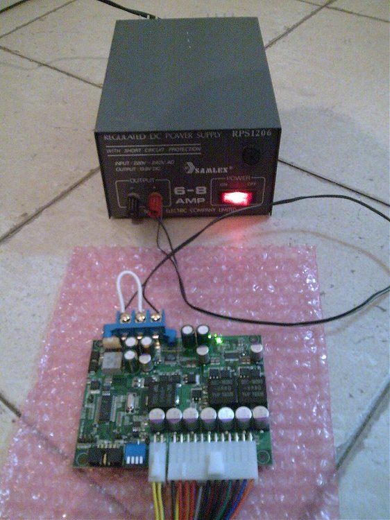

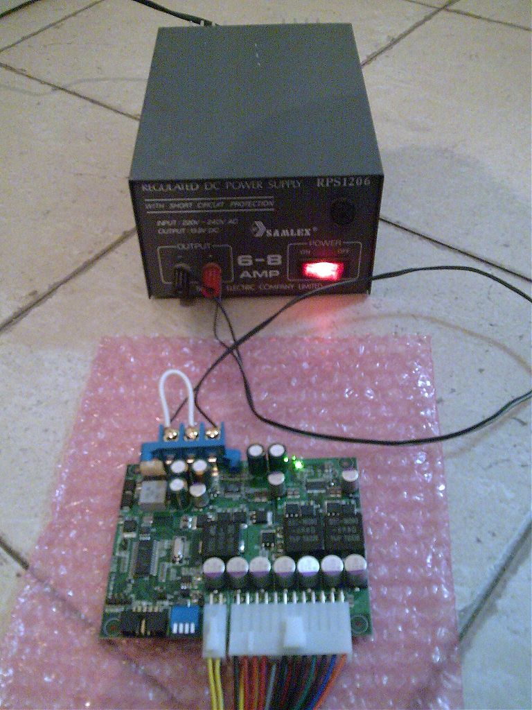

זה M4?
מותר לשאול כמה עלה לך כולל משלוח +מכס+מיסים+מע"מ ?
אני יכול לבקש מחבר (יותר נכון מאמא שלו) שיביאו לי אותו לארץ ממש בקרוב מוגאס.
אפשר גם 2, מישהו צריך?
אין לו צורך בכלום לקירור מיוחד
קירור הסטוק שבא איתו יעשה את העבודה פיקס,
סך הכל אל תשכח שהמעבדים האלו להבדיל מבבית, חיים בסקאלה המאוד נמוכה של הביצועים שלהם
ולכן הם גם לא מתחממים כלכך,
אם הוא בונה מארז סגור - 2 מאווררים יסגרו את הפינה,
או הוא בונה מארז פתוח לא צריך בכלל מאווררים, רק קירור סטוק על המעבד
זה M4?
אכן M4
מחיר בערך 450 שקלים
